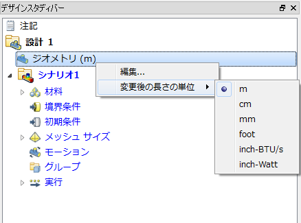

ジオメトリツールを使用するには、設定 > セットアップタスク > ジオメトリツールをクリックします。または、デザインスタディバーのジオメトリブランチを右クリックし、編集...を選択します。

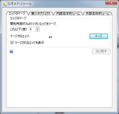

エッジのマージは指定された許容値より小さな湾曲角度で共通の頂点で交差するエッジを統合します。このツールの利点は、特に微小なエッジの数を減らすことにより、全体的なメッシュ密度を減らして解析時間を短縮することです。
屈曲点は、開先正接角度によって決まります。この角度には、エッジのマージダイアログで15度の上限が定められています。
エッジのマージについて
エッジのマージは、2つ以上のエッジが頂点で交差する場合は無効となります(左図)。同様に、指定された角度よりも大きな開先角度 で交差するエッジもマージされません(右図)。
