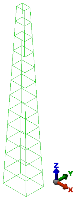

  5. [表示] [ナビゲーション] [方向] [アイソメ ビュー]を選択します。
    タワーは、次の図に示したように表示されるはずです。
