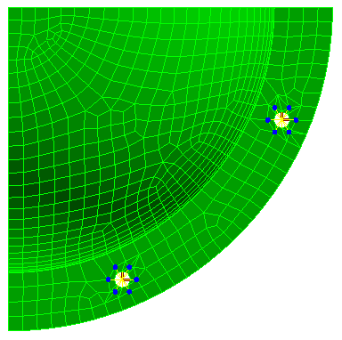

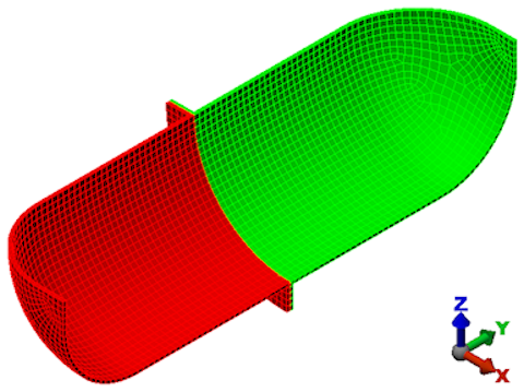

    3. メッシュの作成結果を確認するかどうかを尋ねられたら、[いいえ]をクリックします。メッシュが作成されたモデルが次のように表示されます。2 つ目は、わかりやすくするためにボルトを拡大して選択した図です。
      ボルトが、作図点のそれぞれで CAD 部品の表面メッシュ上の節点にどのように接続されているかを確認してください。

  3. メッシュ ラインを見やすくするには、 [表示] [外観] [CAD 表面]オプションをクリックしてオフにします。これにより、元の CAD 表面を使用せずに、FEA メッシュに基づいてモデルのシェーディングが実行されます。通常、このシェーディング方法は、曲面に沿ったメッシュ ラインのレンダリングを改善し、メッシュ ラインが表面のシェーディングによって非表示になるのを防ぎます。モデルは、次の図のようになるはずです。
