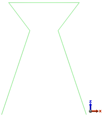

  1. [表示] [ナビゲーション] [方向] [正面図]をクリックします。XZ 平面に線分を描きます。
  2. [作成] [作成] [ライン]をクリックします。次のように操作します。
    1. [作図用として使用]チェック ボックスをオフにします。ビーム要素として認識されるようにするには、作図オブジェクトではなく実際の線分を描く必要があります。
    2. [表面:]フィールドに 4 と入力します。
    3. [Enter]を押して、原点を最初の点として定義します。
    4. 次の点(200,0,600)を指定するために、[X:]フィールドに 200 と入力して[Tab]を 2 回押し、[Z:]フィールドに 600 と入力して[Enter]を押します。
    5. [X:]フィールドに 50 と入力して[Tab]を 2 回押し、[Z:]フィールドに 800 と入力して[Enter]を押します。
    6. [X:]フィールドに 550 と入力して[Tab]を 2 回押し、[Z:]フィールドに 800 と入力して[Enter]を押します。
    7. [X:]フィールドに 400 と入力して[Tab]を 2 回押し、[Z:]フィールドに 600 と入力して[Enter]を押します。
    8. [X:]フィールドに 600 と入力して[Enter]を押します。
    重要: [ライン]コマンドは終了しないでください。次のページでライン セグメントをさらに追加します。
  3. [表示] [ナビゲーション] [全体表示]を選択します。
    モデルは、次の図に示すように表示されるはずです。
