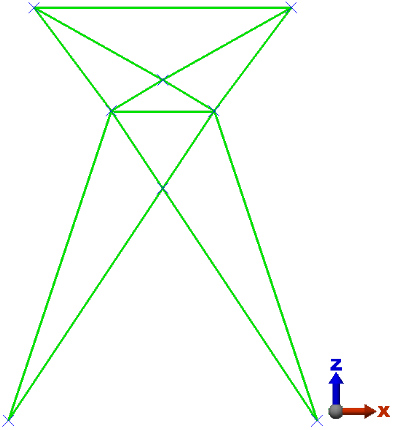

    モデルは、次の図に示すように表示されるはずです。
