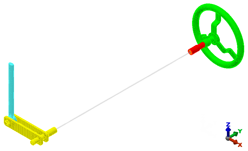

  5. ViewCube のすぐ上に表示される [ホーム]アイコンをクリックして、モデルのアイソメ ビューを表示します。
    注: [ホーム]アイコンは、カーソルを ViewCube の上または近くに置くまで表示されません。
    モデルは、次の図のようになるはずです。
