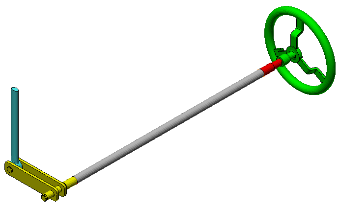

リモート クランク CAD モデル
このチュートリアルでは、次の図に示すリモート クランクのメッシュ作成手順について説明します。ホイールをクランクに接続している中空シャフトのほとんどは、CAD モデルでは省略されています。ここでは、[図心作成]ツールを使用して、ホイールとクランクの間を接合するビーム要素を作成します。このメッシュを作成したモデルは、次の「リモート クランクの静的応力解析」チュートリアルで使用します。
