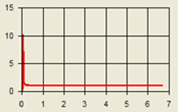

      2. [スケール係数]フィールドに 1 の値が指定されていることを確認します。[周期]と[変位]表の値は自動的に入力され、スペクトル グラフは次の図のようになります。
