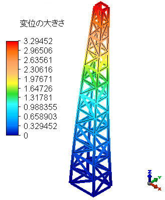

解析が開始され、結果環境にモデルが表示されます。既定では、変位の大きさが最初に表示されます。
左下コーナーの注釈に「
荷重ケース: 結果 of 5
」と表示されない場合は、
[結果オプション]
[解析指定]
[結果]
をクリックします。表示される変位の大きさは、5 つの固有振動モードの変位の結果です。最大変位の大きさは、次の図に示すように約 3.3 インチです。
