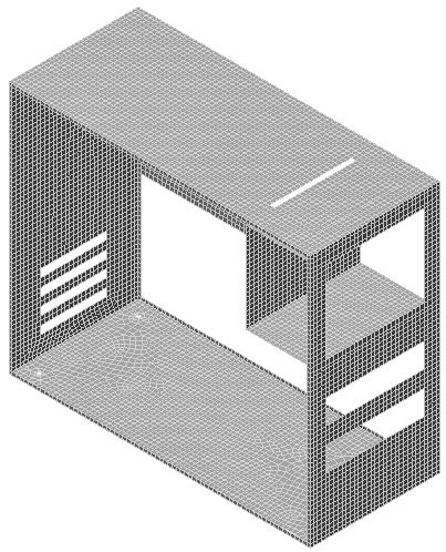

    3. [メッシュを生成]ボタンをクリックします。メッシュ作成プロセスが開始されます。
  2. メッシュの作成結果を確認するかどうかをたずねるメッセージが表示されたら、[いいえ]をクリックします。メッシュが作成されたモデルが次の図のように表示されます。
