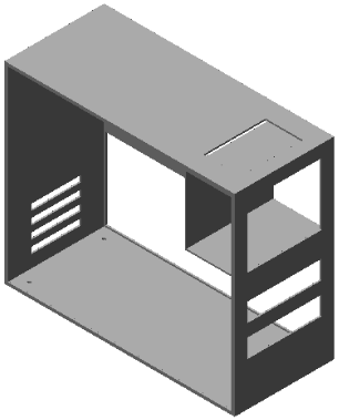

コンピュータ ケース CAD モデル
このチュートリアルでは、次の図に示すコンピュータ ケースのメッシュ作成手順について説明します。中立面メッシュを実行して、ブリック要素ではなく、プレート要素を使用してモデルを表します。プレート要素は、薄板構造の場合に非常に正確な曲げの結果を提供します。
このモデルは、後の方の「コンピュータ ケースの静的応力解析」チュートリアルで使用します。
