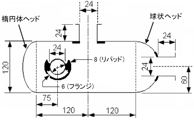

課題の説明
PV/Designer を使用して、圧力容器の 3D プレート モデル(詳細は下図を参照)を作成します。
寸法はすべてインチ単位です。
圧力容器には、メイン シリンダに沿って 2 つのノズルがあります。
シリンダの一端には楕円比率が 2 の楕円形ヘッドがあります。
シリンダのもう一端には、ノズル付きの球状ヘッドがあります。
各ノズルの特性は、次のとおりです。
長さ 24 インチ。
直径 24 インチ。
容器との交差部分に 8 インチの幅のリパッド。
端に 6 インチの広いフランジ。
