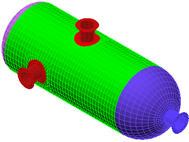

圧力容器の PV/Designer モデル
このチュートリアルでは、PV/Designer を使用して圧力容器を作成する手順について説明します。
解説する機能:
PV/Designer を使用して、圧力容器の構造メッシュを作成したプレート/シェル モデルを作成する
円柱形状を定義する
さまざまな形状のヘッドを定義する
シリンダとヘッドのノズルを定義する
補強パッド(リパッド)を定義する
フランジを定義する
