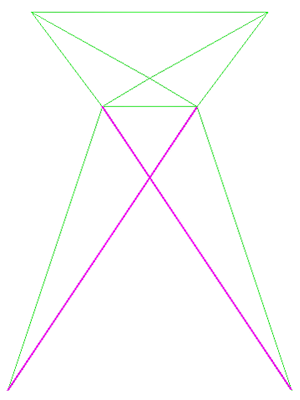

  3. [選択] [選択] [ライン]モードをアクティブにし、[Ctrl]+[A]を押して、[層 2]のすべての線分を選択します。

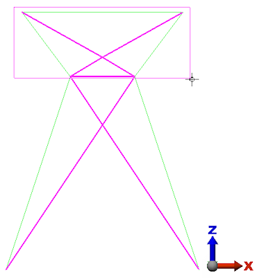

    • [選択] [形状] [点または長方形]モードをアクティブにし、[Ctrl]を押しながらマウスをクリックしてドラッグすることにより、次に示すように、短い水平部材とその上の X ブレースだけを囲む選択ボックスを描きます。下側の X ブレースからの要素を一切含めないように注意してください。
      マウス ボタンを放すと、下に示すように、上側の部材の選択が解除され、下側の X ブレースのみが選択されたままになります。

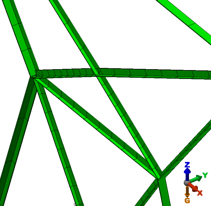

  7. マウス ホイールを使用して、拡大ズーム(ホイールを回転)したり、視点を回転(マウスの中ボタンをクリックしてドラッグ)したり、および/またはビューを画面移動([Ctrl]を押しながら、マウスの中ボタンをクリックした状態でドラッグ)します。慎重にビームの方向を確認します。次の図に示すように、ビームの方向が一致したはずです。
