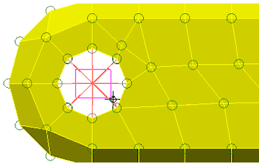

  3. [選択] [形状] [点または長方形]コマンドと [選択] [選択] [節点]コマンドをアクティブにし、マウスをクリックしてドラッグすることにより、ジョイントの中心を囲むボックスを描きます。

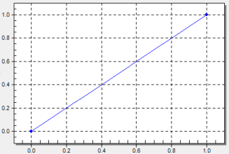

    3. [曲線]ボタンをクリックします。既定の曲線では、乗数が 1 秒で 0 から 1 にまで上昇します。これは、予定どおりです。ダイアログ ボックス内の曲線は、次の図のようになっているはずです。
      • [OK]をクリックして、[乗数表編集]を終了します。
