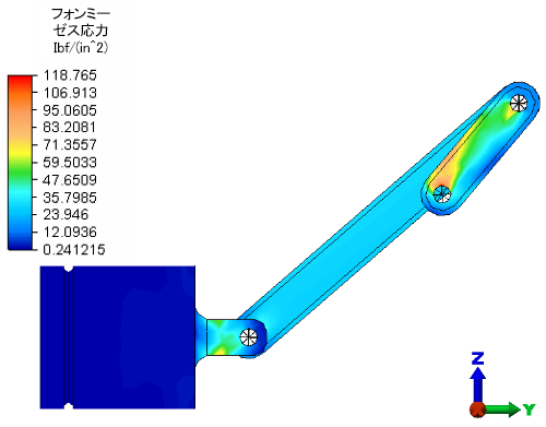

ご使用のコンピュータのリソースによっては、この解析の完了までにかなり時間がかかることがあります。チュートリアル モデルを格納したフォルダ内には、解析結果を含むアーカイブ Piston Results.ach があります。解析を完了せずに、結果を確認したい場合は、このファイルを使用してください。時間ステップ 5 におけるフォン ミーゼス応力の結果を次に示します。
