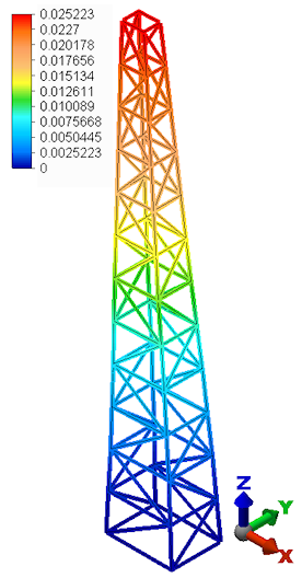

結果環境では、80 の時間ステップごとに個別に結果が表示されます。
[結果オプション]
[荷重ケース オプション]
メニューのコマンドを使用して、利用可能な時間ステップの中から選択します。
最後の時間ステップでの変位の結果を確認するには、
[結果コンター]
[荷重ケース オプション]
[最後の結果]
をクリックします。変位の大きさの最大値は、次に示すように、約 0.025 インチです。
