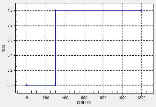

    1. [荷重曲線]フィールドに 1 が入力されていることを確認し、[曲線]ボタンをクリックします。[乗数表編集]が表示されます。
      1. [行を追加]ボタンをクリックします。
      2. [時間]列の 2 番目の行に 300 と入力します。[乗数]の値は既定の 0 (ゼロ)のままにします。
      3. [行を追加]ボタンをクリックします。
      4. [時間]列の 3 番目の行に 301 が指定されていることを確認し、[乗数]列の 3 番目の行に 1 と入力します。
      5. [行を追加]ボタンをクリックします。
      6. [時間]列の 4 番目の行に 1200 と入力し、[乗数]列の 4 番目の行に 1 と入力します。
      7. [Enter]を押します。荷重曲線は、次の図のようになります。
      8. [OK]をクリックして、荷重曲線データを確定します。
