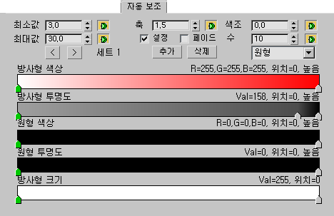

보조 플레어는 일반적으로 카메라 위치를 기준으로 축을 따라 렌즈 플레어 소스에서 나오는 것이 보이는 작은 원입니다. 보조 플레어는 카메라의 여러 렌즈 요소에서 굴절되는 라이트에 의해 발생합니다. 카메라 위치가 원본 오브젝트를 기준으로 변경되면 보조 플레어도 이동합니다. 대화상자의 기본 설정 섹션에서 이 옵션을 선택하면 이러한 보조 플레어가 자동으로 생성됩니다.
한 번에 하나씩 작성하는 대신 일반 매개변수를 공유하는 보조 요소 세트를 만듭니다. 자동 보조 패널에 있는 많은 컨트롤은 모든 세트가 아니라 개별 요소 세트에 사용됩니다.
현재 세트의 보조 플레어 최소 크기를 제어합니다. 이 숫자는 전체 이미지의 백분율로 정의됩니다. 이 매개변수는 애니메이션할 수 있습니다.
현재 세트의 보조 플레어 최대 크기를 제어합니다. 이 숫자는 전체 이미지의 백분율로 정의됩니다. 이 매개변수는 애니메이션할 수 있습니다.
작업 중인 보조 플레어 세트를 지정합니다. 각각 해당 특성이 있는 자동 보조 요소 세트를 원하는 개수만큼 사용할 수 있습니다. 기본적으로 7개의 세트를 사용할 수 있으며, 세트 이름 옆의 앞쪽 및 뒤쪽 화살표 아이콘을 클릭하여 스크롤할 수 있습니다.
플레어에 다른 세트를 추가하려면 설정 확인란 밑에서 추가 버튼을 클릭합니다. 세트를 삭제하려면 삭제 버튼을 클릭합니다.
자동 보조 플레어가 분산되는 축의 전체 길이를 정의합니다. 이 값을 늘리면 플레어 사이의 공간이 커지고 값을 줄이면 플레어 사이의 공간이 줄어듭니다. 축을 0도에서 5도 사이로 설정할 수 있습니다. 이 매개변수는 애니메이션할 수 있습니다.
보조 플레어 그룹 또는 세트의 활성화 여부를 정의합니다.
현재 보조 플레어 세트에 대한 축 페이드의 활성화 여부를 결정합니다.
보조 플레어의 색상 그라데이션을 지정합니다. 이 매개변수는 애니메이션할 수 있습니다.
현재 플레어 세트에 나타나는 보조 플레어 수를 제어합니다. 이 매개변수는 애니메이션할 수 있습니다.
현재 세트의 보조 플레어 모양을 제어합니다. 기본값은 원형이지만 3면에서 8면 사이의 보조 플레어 중에서 선택할 수 있습니다.
보조 플레어에 대한 그라데이션을 정의합니다.
