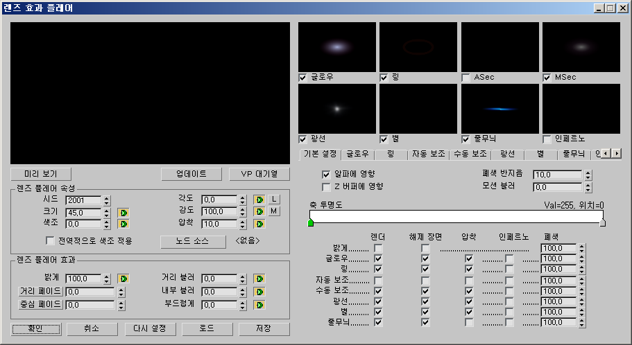

인터페이스
[미리보기 그룹]
오른쪽 모서리의 검은색 큰 창은 메인 미리보기 창입니다. 플레어의 각 부분에 대한 작은 미리보기 창은 이 창의 오른쪽에 있습니다. 메인 미리보기 창의 미리보기 버튼을 클릭하여 계속 미리보기를 생성할 수 있습니다.
9개의 렌즈 효과 플레어 미리보기 창이 있습니다. 렌즈 효과 대화상자의 왼쪽 상단 모서리에 있는 메인 미리보기 창에는 전체 장면이 표시됩니다. 오른쪽 상단 모서리에 있는 8개의 작은 미리보기 창에는 렌즈 플레어의 개별 부분이 표시됩니다. 작은 미리 보기 창에는 각각 플레어 효과를 표시하는 확인란이 창 아래에 있습니다.
메인 미리보기와 비교할 때 렌즈 플레어 효과의 개별 부분이 작은 미리보기 창에서 밝게 나타나지 않을 수도 있습니다. 이는 메인 미리보기의 렌즈 플레어 밝기가 다중 효과의 밝기를 결합한 결과, 즉 단일 부분보다 큰 총 밝기이기 때문입니다.
미리보기 창은 모두 멀티 스레드되어 다시 그리기 속도를 높이고 멀티프로세서 시스템의 기능을 사용합니다. 렌즈 플레어 특성을 조정하고 미리보기 창이 활성화된 경우 미리보기가 자동으로 업데이트됩니다. 메인 미리보기 창의 맨 아래에 있는 흰색 선은 렌즈 플레어 대화상자에서 변경 사항이 업데이트 중임을 나타냅니다.
미리보기
미리보기 버튼을 클릭하면 플레어에 자동 또는 수동 보조 요소가 있는 경우 왼쪽 상단 모서리에 플레어가 표시됩니다. 플레어에 이러한 요소가 없는 경우에는 플레어가 미리보기 창 중앙에 배치됩니다. VP 대기열 버튼이 꺼져 있으면 미리보기에 조정 가능한 일반 플레어가 표시됩니다. 설정을 변경할 때마다 미리보기가 자동으로 업데이트됩니다. 미리보기 창의 맨 아래에 흰색 선이 표시되면 미리보기가 업데이트 중임을 나타냅니다.
업데이트
이 버튼을 클릭할 때마다 작은 창 뿐 아니라 전체 주 미리보기 창도 다시 그립니다. 이 기능은 다른 프레임으로 타임 슬라이더 이동, 형상 또는 라이트 변경, 비디오 포스트 대기열에 있는 현재 필터를 우선하는 다른 필터 변경 등의 비디오 포스트 대기열에서 변경한 사항을 확인하는 경우에 매우 중요합니다. VP 대기열 버튼은 비디오 포스트 대기열의 내용을 미리 볼 수 있도록 켜져 있어야 합니다. 이 경우 업데이트 버튼을 클릭하면 작은 대화상자가 업데이트의 진행을 보여주는 표시기와 함께 나타납니다.
VP 대기열
주 미리보기 창에서 비디오 포스트 대기열의 내용을 표시합니다. 미리보기 버튼도 켜져 있어야 합니다. 장면에서 효과의 결과를 보려고 할 때마다 렌더링을 테스트하지 않아도 VP 대기열에 비디오 포스트 대기열의 내용으로 편집 중인 효과가 결합된 최종의 복합적인 결과가 표시됩니다.
주: 미리보기와 VP 대기열 버튼을 활성화한 채 렌즈 효과 플레어를 종료하면 다음 번에 렌즈 효과 플레어를 시작할 때 메인 미리보기 창에서 장면을 다시 렌더링하는 데 몇 초의 시간이 걸립니다.
또한 메인 미리보기 창의 뷰는 기본 설정 패널에서 설정한 렌즈 플레어 옵션에 따라 달라집니다.
렌즈 플레어 특성 그룹
플레어 소스, 크기, 시드 번호, 회전 등 플레어에 대한 전역 설정을 지정합니다.

플레어 매개변수 탭
렌즈 플레어를 만들고 제어할 수 있습니다. 9개의 각 탭은 렌즈 플레어의 특정 측면을 제어합니다.
경고: 렌즈 효과 매개변수를 애니메이션하는 경우 포인터가 실제 장면으로 만들어지므로 비디오 포스트 대기열을 VPX 파일에 저장하는 경우 렌즈 효과 애니메이션이 손실됩니다. 애니메이션을 유지하려면 MAX 파일에 렌즈 효과 애니메이션이 포함된 비디오 포스트 데이터를 저장합니다.
플레어는 8개의 기본 부분으로 구성되어 있으며, 플레어의 각 부분은 렌즈 효과 플레어 인터페이스의 자체 고유 패널에서 제어됩니다. 렌즈 플레어의 각 부분은 개별적으로 활성화 또는 비활성화되어 다른 효과를 만들 수 있습니다.
기본 설정: 렌즈 플레어가 활성화된 부분과 전체 이미지에 영향을 미치는 정도를 제어할 수 있습니다.
글로우: 플레어의 원본 오브젝트를 중심으로 하는 일반 글로우입니다. 글로우의 색상, 크기, 모양 및 다른 측면을 제어할 수 있습니다.
: 소스 오브젝트의 중심을 둘러싸는 원형 색상 밴드입니다. 링의 색상, 크기, 모양 및 다른 측면을 제어할 수 있습니다.
자동 보조: 자동 보조 플레어입니다. 일반적으로 렌즈 플레어 소스에서 나오는 작은 원형입니다. 카메라 위치가 원본 오브젝트를 기준으로 변경되면 보조 플레어도 이동합니다. 보조 플레어는 이 옵션이 활성화 상태인 경우 자동으로 생성됩니다.
수동 보조: 수동 보조 플레어입니다. 렌즈 플레어 효과에 추가되는 추가 보조 플레어입니다. 자동 보조 플레어와 같은 축에 나타나고 매우 비슷해 보입니다.
광선: 소스 오브젝트의 중심에서 발산하는 밝은 선으로 오브젝트의 과도한 밝기 효과를 제공합니다.
: 소스 오브젝트의 중심에서 발산하는 밝은 선으로 광선과 같이 수백 개가 아닌 일반적으로 6개 이상의 스포크로 구성되어 있습니다. 별은 일반적으로 두꺼우며 소스 오브젝트의 중심에서 광선보다 더 멀리 확장됩니다.
줄무늬: 소스 오브젝트의 중심에서 실행되는 넓은 수평 밴드입니다.
인페르노: 폭발과 같은 특수 효과를 플레어 효과에 추가할 수 있습니다.
