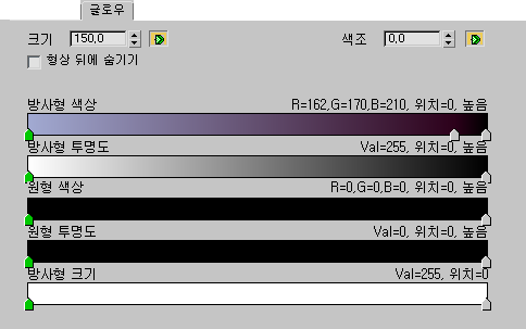

렌즈 플레어의 글로우는 플레어의 소스 오브젝트 주변에 집중됩니다. 글로우 패널의 매개변수를 사용하여 글로우의 각 양상을 제어할 수 있습니다.
렌즈 플레어 글로우의 지름을 프레임 전체 크기의 비율로 지정합니다. 이 값은 플레어 특성에서 설정한 전체 크기 값과는 별개입니다. 이 매개변수는 애니메이션할 수 있습니다.
글로우에 대한 색상의 그라데이션을 지정합니다. 초록색 화살표를 클릭하면 이 컨트롤을 애니메이션할 수 있습니다. 이 매개변수는 애니메이션할 수 있습니다.
글로우를 기하학적 양식 뒤에 배치합니다.
방사형, 원형, 투명도 및 크기 그라데이션을 사용합니다. 글로우 그라데이션은 픽셀보다 큰 영역에서 빛나기 때문에 플레어 그라데이션보다 더 은은합니다.
