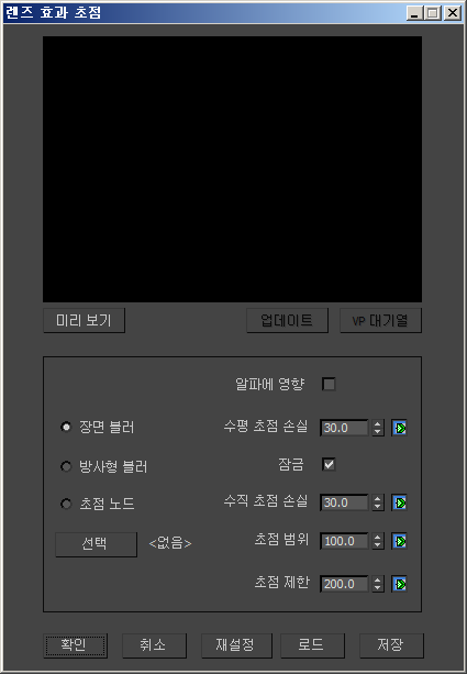

인터페이스
렌즈 효과 초점 대화상자에는 미리보기 창과 그 아래에 초점 매개변수를 제어하는 영역이 있습니다.

[초점 컨트롤 그룹]
이 그룹의 왼쪽에 있는 설정에서는 장면을 흐리게 하는 방법을 선택할 수 있으며 오른쪽에 있는 설정에서는 장면에 적용되는 블러의 정도를 결정할 수 있습니다.
  • 장면 블러장면의 일부가 아닌 전체에 블러 효과를 적용합니다.
  • 방사형 블러프레임의 중심에서 시작하여 방사형으로 전체 장면에 블러 효과를 적용합니다. 이 옵션은 어안 렌즈 효과와 프레임 가장자리를 흐리게 하는 효과를 강조하는 데 유용합니다. 이 초점 유형은 초점 범위 및 제한 설정에 따라 달라집니다.
  • 초점 노드장면에서 특정 오브젝트를 흐리게 할 초점으로 선택할 수 있습니다. 선택한 오브젝트는 포커스에서 그대로 유지되지만 초점 제한 설정 외부의 오브젝트는 흐리게 처리됩니다.
    선택초점 오브젝트로 사용할 단일 3ds Max 오브젝트를 선택할 수 있는 초점 오브젝트 선택 대화상자가 표시됩니다. 선택한 오브젝트는 시간의 경과에 따라 애니메이션될 수 있으며 그 결과 애니메이션된 흐름 초점 효과가 생깁니다. 또한 초점 오브젝트로 카메라 타겟을 선택하여 장면의 깊이에서 초점을 결정할 수 있습니다.
알파에 영향
이 옵션을 선택하면 32비트 형식으로 렌더링할 때 블러 효과도 이미지의 알파 채널에 적용됩니다. 이 옵션을 선택하여 흐리게 처리된 이미지를 다른 이미지와 합성합니다.
수평 초점 손실
수평(X축) 방향의 이미지에 적용되는 블러의 양을 지정합니다. 초점 손실 값의 범위는 0%에서 100%입니다. 이 매개변수는 애니메이션할 수 있습니다.
잠금
수평 및 수직 손실 설정을 함께 잠급니다. 선택한 경우 수직 초점 손실이 자동으로 업데이트되어 수평 손실에 대한 변경 사항과 일치됩니다.
수직 초점 손실
수직(Y축) 방향의 이미지에 적용되는 블러의 양을 지정합니다. 초점 손실 값의 범위는 0%에서 100%입니다. 이 매개변수는 애니메이션할 수 있습니다.
초점 범위
블러 효과가 이미지 중심(방사형 블러) 또는 카메라(초점 오브젝트)로부터 어느 정도 떨어져 시작하는지 지정합니다. 값이 증가하면 효과의 반지름이 카메라 또는 이미지 중심으로부터 더 멀리 이동합니다. 이 매개변수는 애니메이션할 수 있습니다.
초점 제한
블러 효과가 최대 강도일 때 이미지 중심(방사형 블러) 또는 카메라(초점 오브젝트)로부터의 거리를 지정합니다. 초점 제한을 높게, 초점 범위를 낮게 설정하면 장면에서 블러의 양이 점차 증가하지만 초점 제한과 범위를 가깝게 설정하면 짧은 거리에서 블러 효과가 빨라집니다. 이 매개변수는 애니메이션할 수 있습니다.
주: 초점 범위와 초점 제한을 같은 값으로 설정하면 안 됩니다. 블러에서 선명한 초점으로 급격히 변경되어 원하지 않은 시각적 효과가 발생합니다.
경고: 렌즈 효과 매개변수를 애니메이션하는 경우 포인터가 실제 장면으로 만들어지므로 비디오 포스트 대기열을 VPX 파일에 저장하는 경우 렌즈 효과 애니메이션이 손실됩니다. 애니메이션을 유지하려면 MAX 파일에 렌즈 효과 애니메이션이 포함된 비디오 포스트 데이터를 저장합니다.
