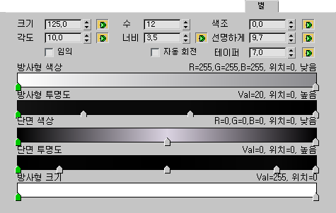

별은 광선 효과보다 더 크며 광선처럼 수 백 개가 아니라 여섯 개 이상의 스포크로 구성됩니다. 별은 광선보다 두껍고 소스 오브젝트의 중심에서 더 멀리 확장합니다. 렌즈 효과 플레어 대화상자의 별 패널에서 별의 설정을 제어합니다.
인터페이스
크기
별 효과의 전체 크기를 전체 프레임의 비율로 지정합니다. 이 매개변수는 애니메이션할 수 있습니다.
각도
별 스포크가 가리키는 시작 각도를 각도로 설정합니다. 양수와 음수 둘 다 입력할 수 있는데 애니메이션할 때 별 스포크가 이 값에 따라 시계 방향 또는 시계 반대 방향으로 회전합니다. 이 매개변수는 애니메이션할 수 있습니다.
임의
별 스포크를 플레어 중심 주변으로 무작위로 배치합니다.
별 효과의 스포크 수를 지정합니다. 기본값은 6입니다.
스포크는 플레어 중심에서 등거리 점으로 배치됩니다. 이 매개변수는 애니메이션할 수 있습니다.
개별 스포크의 폭을 전체 프레임의 비율로 지정합니다. 이 옵션은 애니메이션할 수 있습니다.
자동 회전
광선 패널의 각도 스피너에서 지정한 각도를 렌즈 플레어 특성의 각도 스피너에서 설정한 각도에 추가합니다. 또한 자동 회전은 별이 애니메이션될 때 플레어와의 상대 위치를 유지하도록 합니다.
색조
별 색상의 그라데이션을 지정합니다. 이 매개변수는 애니메이션할 수 있습니다.
선명하게
별의 전반적인 선명도를 지정합니다. 값이 클수록 선명하고 명확한 별이 생성됩니다. 값이 작을수록 보조적인 글로우 모양이 강화됩니다. 이 매개변수는 애니메이션할 수 있습니다. 범위는 0에서 10 사이입니다.
테이퍼
별의 개별 스포크의 테이퍼를 제어합니다. 테이퍼는 개별 별 점의 끝을 넓히거나 좁힙니다. 큰 값은 점을 퍼지게 하고 작은 값은 점을 선명하게 합니다. 이 매개변수는 애니메이션할 수 있습니다. 기본값은 0입니다.
