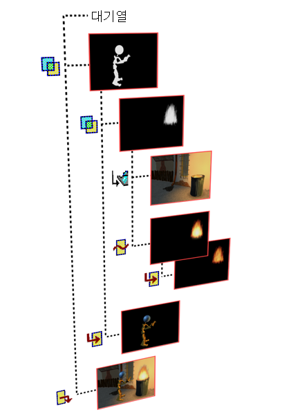

렌더링 메뉴에서 사용할 수 있는 비디오 포스트에서는 현재 장면, 비트맵 이미지, 이미지 처리 기능 등을 비롯하여 다양한 이벤트 유형의 출력을 결합(합성)하고 렌더링할 수 있습니다.
비디오 포스트 대기열은 장면 형상, 배경 이미지, 효과 및 이를 합성하기 위한 마스크를 포함할 수 있습니다.
비디오 포스트의 결과: 합성된 프레임
