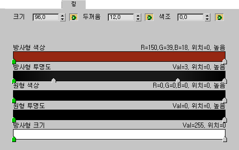

링은 소스 오브젝트의 중심을 둘러싸는 원형 색상 밴드입니다. 렌즈 효과 플레어 대화상자의 링 패널에서 링 옵션을 설정합니다.
링의 전체 크기를 전체 프레임의 비율로 지정하며 링의 지름을 표시합니다. 렌즈 플레어를 확실하게 표시하려면 링 반지름이 글로우 반지름보다 커야 합니다. 이 매개변수는 렌즈 효과 플레어 대화상자의 렌즈 플레어 효과 섹션의 전체 크기 스피너와는 별개입니다. 이 매개변수는 애니메이션할 수 있습니다.
링의 전체 두께를 프레임 전체 크기의 비율로 지정합니다. 링이 아주 두꺼울 경우 링 크기는 내부 반지름으로 측정합니다. 두께는 점에서 바깥쪽으로 두꺼운 정도를 제어합니다. 이 매개변수는 애니메이션할 수 있습니다.
링 색상의 그라데이션을 지정합니다. 이 매개변수는 애니메이션할 수 있습니다.
방사형, 원형, 투명도 및 크기 그라데이션을 사용합니다.
