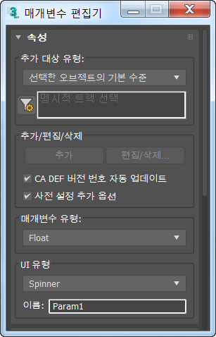

매개변수 편집기를 선택합니다. 대체 메뉴 시스템을 사용하는 경우 매개변수 편집기는 애니메이션 메뉴의 속성 패널에 있습니다.
매개변수 편집기가 열립니다.
- 원하는 대로 설정을 변경합니다.
- 추가를 클릭합니다.

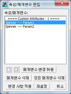

- 추가 대상 유형 드롭다운 리스트에서 편집할 매개변수 유형을 선택한 다음 편집/삭제를 클릭합니다.
속성/매개변수 편집 대화상자가 열립니다.
주: 추가 대상 유형
선택한 트랙을 선택한 경우 속성을 편집할 애니메이션 트랙을 선택할 수 있는 트랙 뷰 선택 대화상자가 먼저 열립니다.
- 속성/매개변수 편집 대화상자에서 편집할 매개변수를 강조 표시합니다.
해당 설정이 매개변수 편집기에 나타납니다.
- 매개변수 편집기에서 설정을 변경한 다음 매개변수 변경 허용을 클릭합니다.
- 다중 매개변수나 사용자 정의 속성을 사용하여 순서를 변경하려면 이동할 엔티티를 클릭한 다음 위쪽 및 아래쪽 화살표 버튼을 사용하여 리스트에서 엔티티를 이동합니다. 사용자 정의 속성 항목을 이동하면 해당 매개변수도 이동됩니다.
주: 사용자 정의 속성 항목의 이름을 바꿀 수 없습니다.
- 편집을 완료했으면 변경 사항 적용을 클릭한 다음 닫기 또는 취소 버튼을 클릭하여 대화상자를 종료합니다.

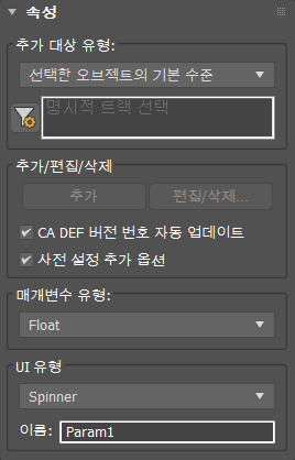

매개변수 편집기는 세 개의 롤아웃이 있는 대화상자의 형식으로 되어 있습니다. 첫 번째 롤아웃은 속성의 일반 옵션을 설정하고 가운데 롤아웃은 현재 매개변수 유형의 옵션을 설정하며 세 번째 롤아웃에서는 속성 UI(사용자 인터페이스)를 미리 볼 수 있습니다.
속성 롤아웃
추가 대상 유형 그룹
- 추가 대상 유형 리스트
- 선택된 오브젝트, 수정자 스택에서 강조 표시된 활성 수정자, 재질 또는 선택된 트랙에 사용자 정의 속성을 할당할지 여부를 선택합니다. 또한 이 드롭다운 리스트를 사용하여 삭제하거나 편집할 속성 유형을 선택합니다.

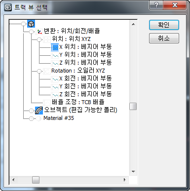

선택한 트랙을 선택하기 전에 드롭다운 리스트 아래의 상자에 "명시적 트랙 선택" 텍스트가 나타나면 트랙 뷰 계층을 표시하는 트랙 뷰 선택 대화상자가 나타납니다. 필요한 경우 계층을 확장하고 속성을 추가할 트랙을 추가한 다음 확인을 클릭합니다.
주: 선택한 오브젝트의 현재 수정자를 선택하고 추가를 클릭할 때 스택에 다중 수정자가 강조 표시되면 매개변수 편집기에서 강조 표시한 첫 번째 수정자에 사용자 정의 속성을 적용하고 다른 수정자에서 강조 표시를 제거합니다.
명시적 트랙 선택
- 애니메이션 트랙을 선택할 트랙 뷰 계층 창을 열려면 이 버튼을 클릭합니다. 계층을 탐색하여 원하는 트랙을 찾고 트랙을 강조 표시한 다음 확인을 클릭합니다. 트랙의 제어기 정보가 버튼 오른쪽의 텍스트 상자에 나타나며, 매개변수 편집기에서 사용자 정의 속성과 매개변수를 추가하거나 편집하는 데 이 트랙을 사용합니다.
추가/편집/삭제 그룹
- 추가
- 추가 대상 유형 리스트의 현재 선택 항목에 따라 현재 오브젝트, 수정자, 재질 또는 트랙에 사용자 정의 속성 매개변수를 적용합니다.
사용자 정의 속성 매개변수가 오브젝트나 수정자에 할당된 경우 속성이 할당된 엔티티를 활성화하여 추가 후 수정 패널에서 값을 보고 편집할 수 있습니다. 사용자 정의 속성이 재질에 할당된 경우 재질 편집기에서 해당 속성을 재질에 사용할 수 있습니다. 애니메이션 트랙에 할당된 매개변수에 액세스하려면 트랙 뷰를 열고 트랙의 사용자 정의 속성 항목을 강조 표시한 다음 마우스 오른쪽 버튼을 클릭하고 속성 보기 대화상자를 선택합니다.
- 편집/삭제
- 속성/매개변수 편집 대화상자를 엽니다.
이 대화상자에는 현재 수준에서 현재 오브젝트에 할당된 모든 사용자 정의 속성 매개변수 리스트가 표시됩니다. 대화상자 동작은 두 절차, 즉 매개변수나 사용자 정의 속성을 편집하려면 및 사용자 정의 특성이나 매개변수를 삭제하려면에서 설명합니다.
- 사전 설정 추가 옵션
- 가능한 위치에 사전 설정을 만들고 로드하고 저장할 수 있습니다.
매개변수 유형 그룹
- 매개변수 유형
- 드롭다운 리스트를 사용하여 현재 매개변수의 데이터 형식을 선택할 수 있습니다. 다음 리스트에는 각 매개변수의 데이터 형식에 대한 UI 설정을 설명하는 섹션 링크가 포함되어 있습니다.
UI 유형 그룹
- UI 유형
- 매개변수를 제어하는 UI 요소 유형을 선택합니다.
사용 가능한 UI 유형은 지정한 매개변수 유형에 따라 달라집니다. 예를 들어 부동 및 정수 값은 스피너나 슬라이더로 제어되고 부울 값은 확인란이나 확인 버튼으로 제어됩니다. 배열 값은 항상 드롭다운 리스트로 제어되고, 노드 값은 선택 버튼으로 제어되며, 색상 값은 색상 선택기로 제어되고, 텍스처 맵 값은 맵 버튼으로 제어됩니다.
각 UI 옵션 롤아웃에 대한 전체 설명이 나오며, 위의 매개변수 유형 리스트에는 해당 UI 옵션 롤아웃 설명에 대한 링크가 포함됩니다.
- 이름
- 매개변수 이름입니다. 매개변수 편집기는 매개변수에 기본 이름 Param#을 지정하며 #은 숫자입니다. 이 필드를 편집하여 이름을 변경합니다.

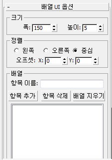

드롭다운 리스트, 콤보 상자 및 리스트 상자에 대한 배열 UI 옵션 롤아웃
사용자가 리스트에서 명명된 옵션을 선택할 수 있도록 하는 컨트롤에 대한 옵션입니다. 세 가지 배열 UI 유형의 옵션은 동일하지만 사용자 정의 속성 롤아웃에 나타나는 방식이 다릅니다. 세 유형은 다음과 같습니다.
- 드롭다운 리스트: 기본적으로 현재 선택만이 표시됩니다. 사용자가 필드를 클릭하여 리스트를 열고 다른 항목을 클릭하여 선택합니다.
- 콤보 상자: 리스트 상자 위에 편집 가능한 필드를 표시합니다. 사용자가 리스트에서 클릭하여 선택하거나 필드를 편집합니다.
- 리스트 상자: 리스트를 표시합니다. 사용자가 원하는 항목을 클릭하면 강조 표시되어 현재 선택 항목을 나타냅니다.
크기 그룹
- 폭
- 리스트의 폭을 설정합니다.
- 높이
- 리스트의 높이를 설정합니다.
정렬 그룹
- 왼쪽/오른쪽/중심
- 롤아웃에서 드롭다운 리스트의 정렬을 설정합니다.
- 간격띄우기 X/Y
- 가로 및 세로 축에서 배열 리스트의 위치를 미세 조정합니다.
배열 그룹
- 항목 이름
- 리스트에 이름을 입력할 수 있습니다.
항목 추가를 클릭하여 배열 리스트에 이름을 추가합니다. 항목을 제거하려면 이름을 강조 표시하고 항목 삭제를 클릭합니다. 리스트에서 모든 항목을 제거하려면 배열 지우기를 클릭합니다.
- [배열 리스트]
- 리스트의 내용을 표시합니다.
배열 리스트 위쪽의 항목이 기본 선택입니다.
