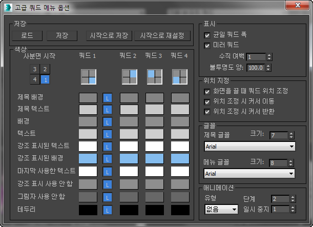

고급 쿼드 메뉴 옵션 대화상자에서는 쿼드 메뉴의 크기와 색상을 사용자 정의할 수 있습니다. 위치 조정, 글꼴 및 커서 동작과 같은 기타 쿼드 메뉴 동작을 사용자 정의할 수도 있습니다.
인터페이스
저장 그룹
- 로드
- 쿼드 옵션(.qop) 파일을 로드할 수 있습니다.
- 저장
- 설정을 .qop 파일에 저장합니다.
- 시작으로 저장
- 현재 설정을 시작 설정으로 저장합니다.
- 시작으로 재설정
- 옵션을 기본 설정(defaultui.qop)으로 재설정합니다.

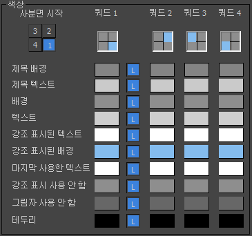

색상 그룹
색상 그룹을 사용하여 쿼드 메뉴의 색상을 사용자 정의할 수 있습니다.
- 사분면 시작
- 쿼드 메뉴를 열 때 커서가 시작되는 사분면을 선택할 수 있습니다.
- [색상 리스트]
- 쿼드 메뉴의 사용자 정의 가능 요소를 나열하고 사분면으로 구분합니다. 색상 견본을 클릭하면 색상 선택 대화상자가 열립니다.
쿼드 메뉴 요소의 색상이 잠겨 있으면("L" 버튼이 눌려 있음) 구분된 각 사분면에서 동일한 색상을 공유합니다. 한 사분면에서 색상을 변경하면 모든 사분면의 색상이 변경됩니다.
쿼드 메뉴 요소에 대해 잠금("L") 버튼을 꺼서 각 사분면을 개별적으로 사용자화할 수 있습니다.
디스플레이 그룹
- 균일 쿼드 폭
- 설정하면 표시된 모든 사분면의 폭이 동일합니다. 가장 넓은 사분면이 폭을 결정합니다.
- 미러 쿼드
- 설정하면 쿼드 메뉴의 텍스트가 메뉴 내부 가장자리에 맞춰집니다. 오른쪽 사분면의 텍스트는 왼쪽에 맞춰지고 왼쪽 사분면의 텍스트는 오른쪽에 맞춰집니다.
끄면 쿼드 메뉴의 모든 텍스트가 왼쪽에 맞춰집니다.
- 수직 여백
- 쿼드 메뉴에 있는 명령의 세로 간격을 설정합니다.
- 불투명도 양
- 쿼드 메뉴의 불투명도를 설정합니다.
위치 지정 그룹
- 화면을 드래그할 때 쿼드 위치 조정
- 메뉴의 일부가 화면 가장자리를 벗어난 상태에서 쿼드 메뉴를 열면 자동으로 위치를 조정합니다. 전체 메뉴가 화면에 표시되도록 메뉴가 이동됩니다.
- 위치 조정 시 커서 이동
- 위치가 조정될 때 쿼드 메뉴의 새 위치로 커서를 이동합니다.
끄면 마우스 오른쪽 버튼을 클릭하여 쿼드 메뉴를 표시할 때 마우스 버튼을 누르고 있습니다. 커서를 메뉴 위로 이동한 후 마우스 버튼을 놓습니다.
- 위치 조정 시 커서 반환
- 쿼드 메뉴에서 동작을 선택한 후 원래 마우스 오른쪽 버튼 클릭이 수행된 화면의 위치로 커서가 돌아갑니다.
글꼴 그룹
- 제목 글꼴
- 사분면 제목의 글꼴을 설정합니다.
- 크기
- 사분면 제목의 글꼴 크기를 설정합니다.
- 메뉴 글꼴
- 사분면 내부 텍스트의 글꼴을 설정합니다.
- 크기
- 사분면 내부 텍스트의 글꼴 크기를 설정합니다.
애니메이션 그룹
- 유형
- 다음 옵션 중에서 쿼드 메뉴의 애니메이션 유형을 설정합니다.
- 없음마우스 오른쪽 버튼을 클릭하면 즉시 쿼드 메뉴가 열립니다.
- 페이드쿼드 1(오른쪽 아래)에서 쿼드 4(왼쪽 아래)까지 시계 반대 방향 순서로 쿼드 메뉴가 투명에서 불투명으로 페이드인하면서 열립니다. 페이드 인 속도는 단계 값으로 설정되고 쿼드 사이의 시간은 일시 중지 값으로 설정됩니다.
- 계단
- 쿼드 메뉴의 애니메이션 표시를 완료하는 데 사용되는 프레임 수입니다. 유형이 페이드로 설정된 경우에만 적용됩니다.
값이 클수록 더 점진적으로 전환합니다(투명에서 불투명으로).
- 일시 중지
- 쿼드의 시계 반대 방향 모양의 속도입니다. 유형이 페이드로 설정된 경우에만 적용됩니다.
이 값이 클수록 쿼드 메뉴의 애니메이션 표시가 느려집니다.
