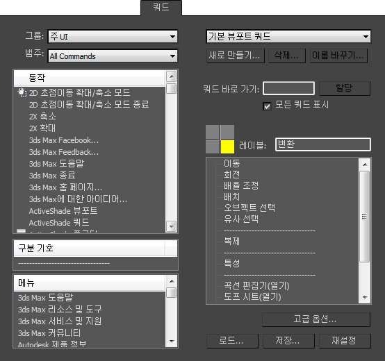

쿼드 패널에서 쿼드 메뉴를 사용자 정의할 수 있습니다. 자신만의 고유한 쿼드 메뉴 세트를 만들거나 기존 세트를 편집할 수 있습니다. 쿼드 패널에서 메뉴 레이블, 기능, 레이아웃 및 바로 가기를 사용자 정의할 수 있습니다. 고급 쿼드 메뉴 옵션을 사용하여 쿼드 메뉴 시스템의 색상과 동작을 수정할 수 있습니다. 사용자 정의 메뉴 세트를 저장하고 로드할 수도 있습니다.

쿼드 세트를 만들려면
- 사용자 정의 메뉴
사용자 인터페이스 사용자 정의
쿼드 탭을 선택합니다.
- 새로 만들기를 클릭합니다.
새 쿼드 세트 대화상자가 나타납니다.
- 쿼드 세트 이름을 입력하고 확인을 클릭합니다.
새 세트가 쿼드 세트 리스트에 나타납니다.

인터페이스
- 그룹 드롭다운 리스트
- 사용자화할 컨텍스트(주 UI, 트랙 뷰, 재질 편집기 등)를 선택할 수 있습니다.
- 범주 드롭다운 리스트
- 선택한 컨텍스트에 대한 사용자 인터페이스 작업 범주 중에서 선택할 수 있습니다.
- 동작 리스트
- 선택한 그룹과 범주에 사용 가능한 모든 작업을 표시합니다. 특정 쿼드 세트에 동작을 추가하려면 메뉴를 선택한 다음 이 대화상자의 오른쪽에 있는 쿼드 메뉴 창으로 드래그합니다. 이 창에서 동작을 마우스 오른쪽 버튼으로 클릭하여 동작을 정의하는 매크로 스크립트(있는 경우)를 편집합니다.
- 구분 기호 리스트
- 사분면에서 메뉴 항목의 그룹을 구분하는 데 사용할 수 있는 구분 기호 선을 표시합니다. 특정 쿼드 세트에 구분 기호 선을 추가하려면 메뉴를 선택한 다음 이 대화상자의 오른쪽에 있는 쿼드 메뉴 창으로 드래그합니다.
- 메뉴 리스트
- 모든 3ds Max 메뉴의 이름을 표시합니다. 특정 쿼드 세트에 메뉴을 추가하려면 메뉴를 선택한 다음 이 대화상자의 오른쪽에 있는 쿼드 메뉴 창으로 드래그합니다. 이 창에서 메뉴를 마우스 오른쪽 버튼으로 클릭하여 메뉴를 삭제하고 이름을 변경하거나 비어있는 새 메뉴를 만듭니다.
- [쿼드 세트 드롭다운 리스트]
- 사용 가능한 쿼드 세트를 표시합니다.
추가 쿼드 메뉴가 이 리스트에 나타납니다. 이러한 메뉴는 편집, 이름 변경 및 재구성할 수 있지만 삭제할 수는 없습니다.
- 새로 만들기
- 새 쿼드 세트 대화상자를 엽니다. 만들려는 쿼드 세트의 이름을 입력한 다음 확인을 클릭합니다. 새 쿼드 세트가 쿼드 세트 리스트에 나타납니다.
- 삭제
- 쿼드 세트 리스트에 표시된 항목을 삭제합니다. 사용자가 생성한 쿼드 세트에만 사용할 수 있습니다.
- 이름 바꾸기
- 쿼드 세트 이름 바꾸기 대화상자를 엽니다. 이름 바꾸기 버튼을 활성화하려면 리스트에서 쿼드 세트를 선택합니다. 이름을 변경하려면 이름 바꾸기를 클릭하고 쿼드 세트의 이름을 편집한 다음 확인을 클릭합니다.
- 쿼드 바로 가기
- 쿼드 세트를 표시하기 위한 키보드 바로 가기를 정의할 수 있습니다. 바로 가기를 입력하고 할당을 클릭하여 변경을 수행합니다.
- 모든 쿼드 표시
- 설정하면 키보드 바로 가기에 쿼드 메뉴의 사분면 네 개가 모두 표시됩니다. 끄면 키보드 바로 가기에 한 번에 하나의 사분면만 표시됩니다.
- 레이블
- 강조 표시된 사분면의 레이블(레이블의 왼쪽에 노란색으로 표시)을 표시합니다.
- [쿼드 메뉴 창]
- 현재 선택한 쿼드 메뉴와 쿼드 세트에 대한 메뉴 옵션을 표시합니다. 메뉴와 명령을 추가하려면 동작 및 메뉴 창에서 이 창으로 옵션을 드래그합니다.
쿼드 메뉴에 포함된 항목은 사용 가능한 경우에만 표시됩니다. 예를 들어 쿼드 메뉴에 선택한 트랙 뷰가 포함되어 있으면 쿼드 메뉴를 열 때 선택 사항이 있는 경우에만 해당 명령이 표시됩니다. 쿼드 메뉴를 열 때 사용할 수 있는 명령이 없으면 사분면이 나타나지 않습니다.
쿼드 메뉴 창에서 항목을 마우스 오른쪽 버튼으로 클릭하면 여러 동작을 사용할 수 있습니다.
