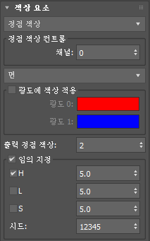

색상 요소 매개변수 롤아웃
정점 색상 입력을 선택한 경우의 예제입니다. 매개변수는 입력에 따라 달라집니다.

정점 색상 컨트롤 그룹
채널
정점 색상 채널을 설정합니다. 정점 색상을 입력으로 선택한 경우에만 표시됩니다.

색상 기준 메뉴
면 또는 요소를 기준으로 색상을 선택합니다.
광도에 색상 적용 토글
활성화한 경우, 광도 값에 그라데이션으로 색상을 적용합니다. 색상 견본을 클릭하여 색상을 할당합니다.
출력 그룹
출력 정점 색상
정점 색상을 출력하기 위한 맵 채널을 선택합니다.
임의 추출
색조, 광도 또는 채도에 기반하여 임의 추출합니다. 패턴을 변경하려면 시드 필드를 사용합니다.
