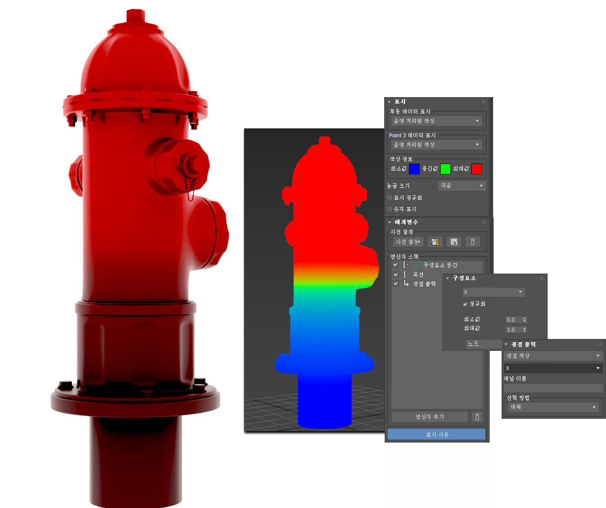

이 그룹의 연산자는 데이터를 쿼리하고, 스택 아래쪽으로 흐르는 채널을 만듭니다. 매개변수 롤아웃에서 연산자 추가를 클릭해 리스트에서 입력 연산자를 선택합니다.
구성요소 공간 연산자를 사용하여 Z 위치에 따라 정점의 색상을 지정하고 곡선 연산자를 사용하여 결과를 미세 조정합니다. 결과 정점 색상 데이터는 해당 재질에 대해 두 가지 색상을 혼합하는 데 사용됩니다.
