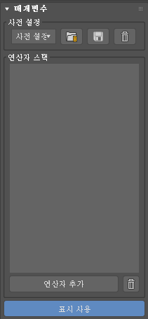

매개변수 롤아웃
매개변수 롤아웃을 사용하여 연산자를 추가하고, 사전 설정을 저장 및 로드하고, 데이터의 시각적 표시를 뷰포트에서 활성화합니다.
사전 설정
사전 설정 연산자 스택 드롭다운 리스트에서 원하는 항목을 선택합니다.
  • 선택한 사전 설정을 로드하려면 을 클릭합니다.
  • 현재 스택을 사전 설정으로 저장하려면 을 클릭합니다. 사전 설정을 저장할 때 리스트에서 해당 이름에 커서를 올리면 표시될 이름과 선택 툴팁을 지정합니다.
  • 선택한 사전 설정을 삭제하려면 을 클릭합니다.
사전 설정은 3ds Max 2017\en-US\plugcfg\DataChannelPresets에 저장됩니다.

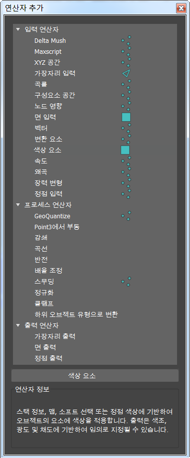

연산자 추가 대화상자
연산자 추가 대화상자를 사용하여 입력, 프로세스 및 출력 연산자를 스택에 추가합니다.
연산자 리스트
사용 가능한 연산자와 그 채널 유형(가장자리, 면 또는 정점) 리스트를 표시합니다.
연산자 추가 버튼
연산자를 프로세스 스택에 추가합니다. 리스트에서 스택의 원하는 위치로 연산자를 끌어다 놓을 수도 있습니다.
연산자 정보
현재 선택한 연산자에 대한 간단한 설명을 표시합니다.

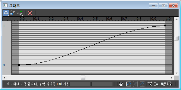

곡선 편집기
곡선 편집기에서 함수 곡선을 사용하여 다음 연산자 매개변수를 사용자화합니다.
연산자: 매개변수:
감쇄 사용자 정의 감쇄 곡선
곡선 곡선 제어
노드 영향 폴오프 쉐이프, 시간에 따른 강도, 시간에 따른 반지름
