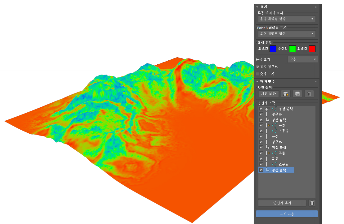

데이터 채널 수정자는 복잡한 모델링 작업을 자동화할 수 있는 다용도 도구입니다. 일련의 컨트롤을 통해 메시 데이터를 파이핑함으로써 변경 사항을 적용함에 따라 동적으로 업데이트되는 매우 다양한 효과를 얻을 수 있습니다.
곡률 데이터를 사용하여 특정 지형 피쳐를 격리하는 데 사용되는 데이터 채널 수정자의 한 예입니다. 이 프로세스 스택을 사용하여 예를 들어 눈쌓임 같은 모습을 사실적으로 표현하기 위해 영역을 마스크 처리할 수 있습니다. 이러한 영역은 추가 모델링 이후에 자동으로 업데이트됩니다.

3D 오브젝트는 형상, 정점 색상 설정, 표준 좌표, 선택, 텍스처 매핑 정보 등의 속성을 정의하는 다양한 하위 범주 데이터들로 구성됩니다. 각 하위 범주의 데이터는 별도의 채널에 저장됩니다. 데이터 채널 수정자를 사용하여 스택을 통해 흐르는 다양한 데이터 채널에 다양한 프로세스를 적용할 수 있습니다. 그러면 오브젝트가 상태를 변경할 때 모든 변환이 자동으로 업데이트됩니다.
데이터 채널 수정자는 다양한 상태를 기준으로 재질을 혼합하고, 출력을 기준으로 변형을 만들고, 또는 저장을 위해 채널 간에 데이터를 동적으로 복사하는 등의 까다로운 작업을 자동화하는 데 유용하게 사용할 수 있습니다. 데이터를 뷰포트에 색상 그라데이션으로 직접 시각화할 수 있습니다.
데이터 채널은 연산자라고 하는 구성요소를 사용하여 조작할 수 있습니다. 추가된 연산자는 데이터 채널 수정자 패널의 스택에 배열됩니다. 그러면 데이터 채널이 연산자 리스트를 위에서부터 아래로 내려가면서 절차적으로 처리됩니다. 연산자를 스택에서 끌어다 놓음으로써 프로세스 적용 순서를 변경할 수 있습니다.
