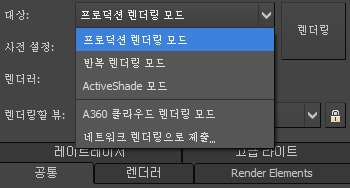

네트워크된 렌더 팜을 사용하여 천 시뮬레이션을 실행하려면 다음을 수행하십시오.
복잡한 천 시뮬레이션의 경우 광범위한 계산이 필요할 수 있으며 시간이 오래 걸릴 수 있습니다. 천에는 네트워크된 시스템(렌더 팜의 일부)에서 쉽게 시뮬레이션을 실행하여 시스템을 장면의 다른 부분 작업에 사용할 수 있도록 하는 명령이 포함되어 있습니다.
최상의 결과를 얻으려면 매핑된 드라이브를 지정하고 힘 UNC 경로를 설정합니다. 이렇게 하면 네트워크의 모든 컴퓨터가 찾을 수 있도록 UNC(범용 명명 규칙)를 사용하여 경로가 지정됩니다. 또한 모든 캐시 파일을 동일한 디렉토리에 보관하는 것이 좋습니다.
렌더 설정 대화상자를 엽니다.
대상 드롭다운 리스트에서 네트워크 렌더링으로 제출을 선택합니다.
렌더링과 달리 네트워크 천 시뮬레이션은 다중 서버 시스템에 분할할 수 없습니다.
서버 시스템은 렌더링을 시작하는 즉시 시뮬레이션 계산을 시작하여 디스크에 저장합니다. 로드 버튼을 클릭하면 언제든지 캐시 파일에서 현재 상태의 시뮬레이션을 로드하여 진행률을 확인할 수 있습니다.
