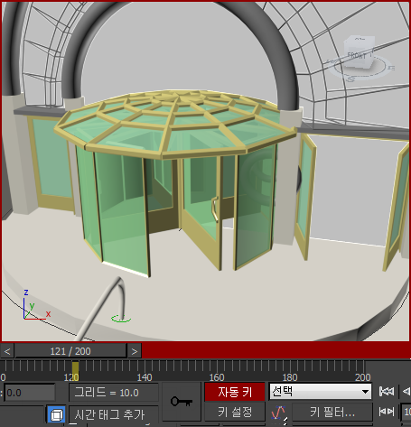

회전문 모델링
이 자습서에서는 호텔 로비에 애니메이션된 회전문을 만들어 보면서 3ds Max에서 모델링하고 애니메이션하는 방법을 배웁니다. 구성하는 동안 오브젝트를 만들고 변환하는 방법을 익힐 수 있습니다.
정렬에 스냅 및 피벗점을 사용하는 방법과 일반 사용자 인터페이스 탐색 기술에 대해서도 학습합니다. 오브젝트를 인스턴스화하여 애니메이션된 계층에 연결하는 방법도 알아봅니다. 또한 파일 병합에 대해서도 배웁니다.
