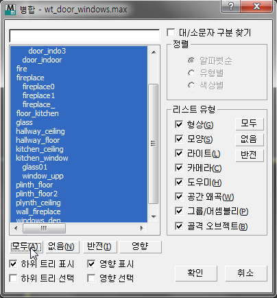

창, 벽난로 및 문 추가:
  1. 응용 프로그램 메뉴에서 가져오기 병합을 선택합니다. ₩scenes₩data_exchange₩AutoCAD₩ 폴더로 이동하여 wt_door_windows.max 파일을 선택한 다음 열기를 클릭합니다.
    3ds Max에 병합 대화상자가 열립니다.
  2. 병합 대화상자에서 오브젝트 리스트 아래에 있는 모두 버튼을 클릭한 다음 확인을 클릭합니다.

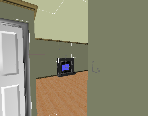

    병합을 수행하면 문, 창 및 벽난로가 장면에 추가됩니다.

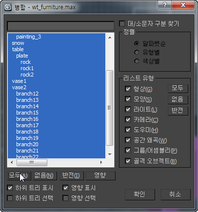

가구 추가:
  1. 가져오기 병합을 다시 선택합니다. ₩scenes₩data_exchange₩AutoCAD₩ 폴더에서 wt_furniture.max 를 선택하고 열기를 클릭합니다.
    3ds Max에서 의자와 일부 장식용 요소를 장면에 병합합니다. 병합된 장면에는 창을 통해 보이는 원거리 풍경과 눈 내리는 모양을 지원하는 하늘 돔도 포함되어 있습니다.
