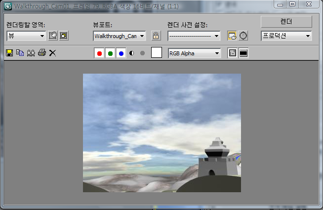

  9. 출력 렌더링 그룹에서 파일 저장이 켜져 있는지 확인합니다. 또한 장면 렌더 대화상자의 아래쪽에 있는 뷰포트 필드가 맨 위, 전면 또는 왼쪽이 아닌 Walkthrough_Cam01로 설정되어 있는지 확인한 다음 (렌더 프로덕션)을 클릭합니다.
    주: 하늘 배경이 렌더링됩니다. 돔 오브젝트는 하늘을 나타냅니다.
  10. 렌더링 진행률 대화상자가 표시됩니다. 첫 번째 프레임이 렌더링될 때까지 잠시 기다리십시오. 마지막 프레임 시간, 경과된 시간, 남은 시간 값이 첫 번째 프레임 렌더링 후 변합니다.

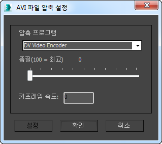

  8. 파일 유형으로 AVI를 선택하고 애니메이션 이름을 my_jog.avi로 지정합니다. 저장을 클릭합니다.
    AVI 파일 압축 설정 대화상자가 나타납니다. 여기에서 코덱(압축/압축 해제 유형)을 선택하고 파일의 품질을 조정할 수 있습니다. 기본 코덱을 수락합니다.
  9. 확인을 클릭하여 계속 진행합니다.
