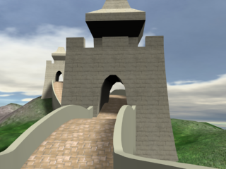

카메라를 수동으로 조작하는 대신 이동 경로 길잡이를 사용하면 훨씬 쉽게 애니메이션을 만들 수 있습니다. 이동 경로 길잡이를 사용하면 카메라를 "조정"하여 가상 디자인을 살펴볼 수 있습니다.
도구의 이름을 보면 내부용인 것 같지만 실제로 이동 경로 길잡이는 내부 장면과 외부 장면에 모두 적합합니다. 간단히 말해, 카메라 만들기 작업을 단순화하여 선택한 경로로 해당 카메라를 제약한 다음 기울기, 초점 이동 및 렌즈 값과 같은 카메라의 다양한 측면을 쉽게 편집하고 애니메이션할 수 있도록 합니다. 모든 조작이 동일한 대화상자에서 중점적으로 수행되므로 카메라 매개변수를 변경하기 위해 여러 패널을 이동할 필요가 없습니다.
