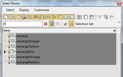

  2. 매개변수 롤아웃에서 골격 옆에 있는 추가 버튼을 클릭합니다.
    이렇게 하면 익숙한 장면에서 선택 대화상자와 동일한 골격 선택 대화상자가 열립니다.
  3. 머리카락, 모자, 눈을 제외한 모든 리스트 항목을 강조 표시합니다. 원하는 골격이 모두 "Emma"로 시작되므로, 찾기 필드에 e를 입력하기만 하면 이 작업을 가장 쉽게 수행할 수 있습니다. 선택을 클릭하여 종료합니다.
    골격이 매개변수 롤아웃의 리스트에 나타나고 기본 스키닝이 완료됩니다. 발 플랫폼을 통해 다리를 이동하면 확인할 수 있습니다.
