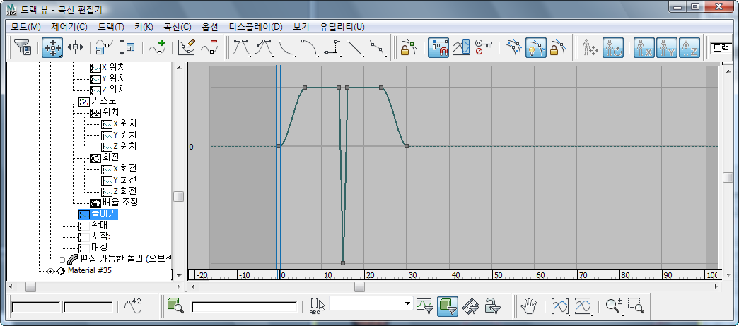

  8. 영향을 받기 전에는 스쿼시가 시작되지 않고 공이 다시 바운딩될 때는 스쿼시가 사라지도록 스쿼시를 "분류"해야 합니다.
    Shift 키를 누른 상태로 프레임 6에 있는 키를 다음 프레임으로 복사합니다.
    • 프레임 14
    • 프레임 16
    • 프레임 24

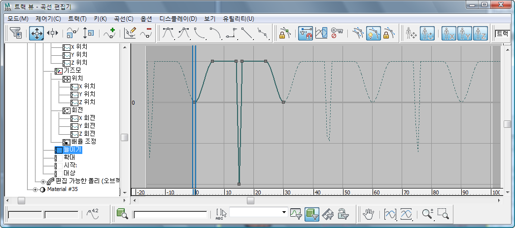

늘이기 및 스쿼시 반복
  1. 곡선 편집기 제어기 창에서 늘이기 매개변수의 트랙을 찾습니다.
    농구공 수정된 오브젝트 늘이기 늘이기: 베지어 부동과 같이 계층이 이루어집니다. 이 연습에서 사용하지 않는 여러 이전 위치, 회전 및 배율 조정 트랙을 표시하려면 아래로 스크롤해야 합니다.
  2. 트랙 뷰 - 곡선 편집기 도구 모음에서 (매개변수 곡선이 범위를 벗어난 유형임)을 클릭합니다.
  3. 매개변수 곡선이 범위를 벗어난 유형임 대화상자에서 주기 옵션에 대해 나가는 버튼을 클릭한 후 확인을 클릭합니다.
    이제 스쿼시 및 늘이기 패턴이 무한 반복됩니다.
애니메이션을 재생합니다.
농구공 바운딩 애니메이션이 완료되었습니다.
