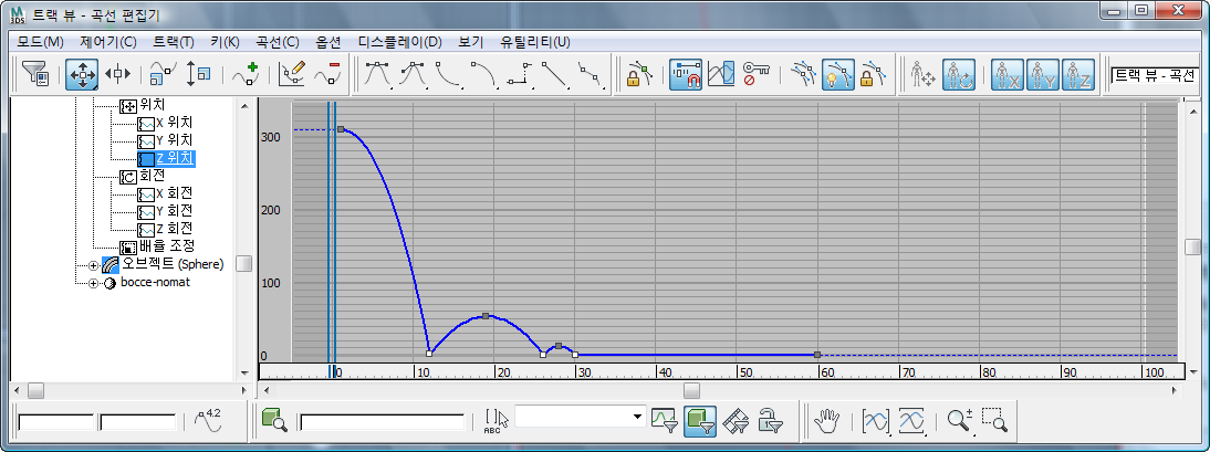

  4. 곡선 편집기에서 Z 위치 트랙을 클릭해 강조 표시합니다. 그런 다음 공이 바닥에 닿는 지점의 세 키를 클릭하고 Ctrl 키를 누른 채 클릭합니다.
    세 Z 위치 바닥 키가 선택됨
  5. 곡선 편집기 도구 모음에서 (접선을 빠르게로 설정)을 클릭합니다.
    Z 위치 바운스 키가 수정됨

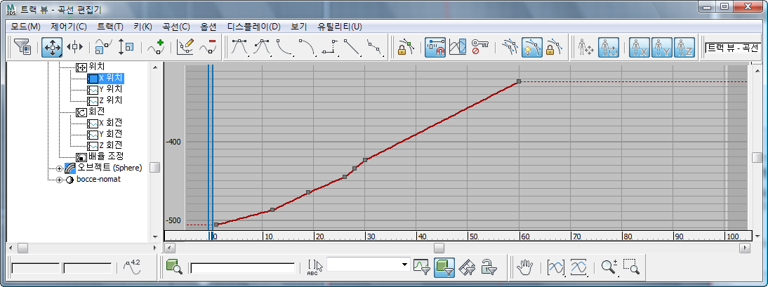

  6. X 위치 트랙을 클릭하여 강조 표시합니다. 곡선 창에서 상자를 드래그해 X 위치 곡선을 따라 모든 키를 선택한 다음 (접선을 선형으로 설정)을 클릭합니다.
    X 위치 롤링 키가 수정됨

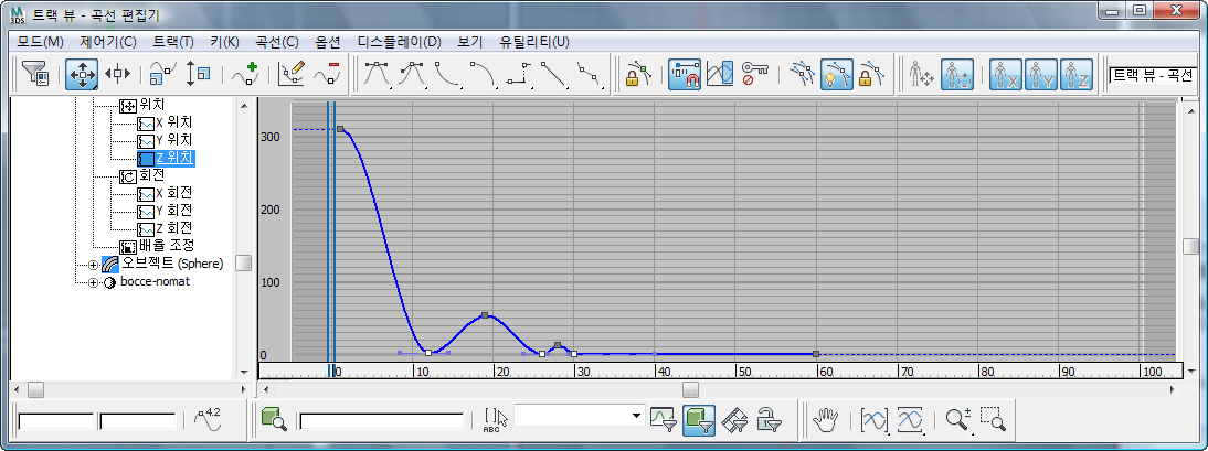

    키 조정 후의 볼링공 궤적

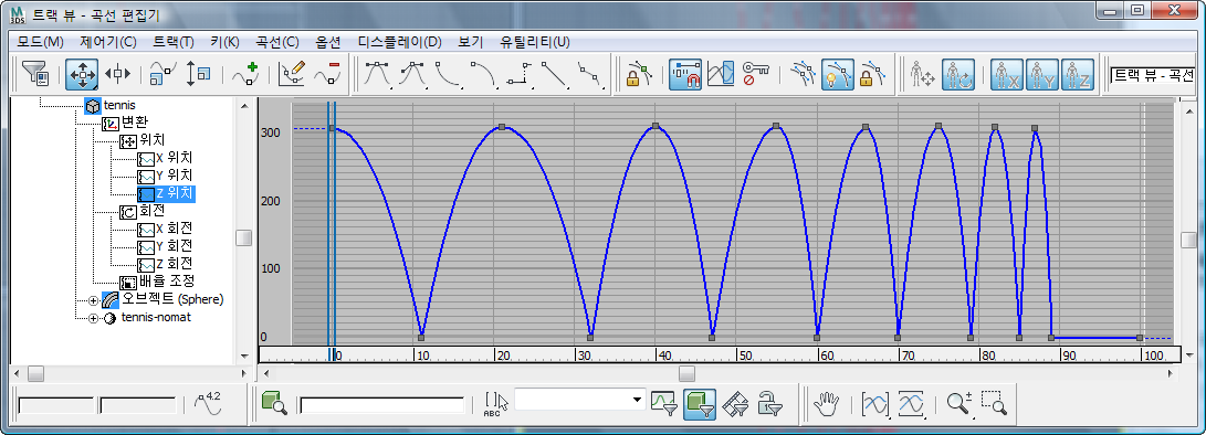

  1. 임의의 뷰포트에서 을 클릭하여 테니스공을 선택하고 마우스 오른쪽 버튼으로 클릭한 다음 쿼드 메뉴에서 곡선 편집기를 선택합니다.
    팁: 곡선 편집기가 열릴 때 트랙과 곡선이 나타나지 않으면 이들 항목이 표시될 때까지 왼쪽의 제어기 창에서 이동한 다음 위치 트랙을 클릭하여 강조 표시합니다.
  2. 곡선 편집기 제어기 창에서 Z 위치 트랙을 클릭하면 곡선 창에 해당 곡선이 표시됩니다.

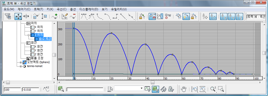

  3. 곡선 편집기 메뉴모음에서 곡선 승수 곡선 적용을 선택합니다.

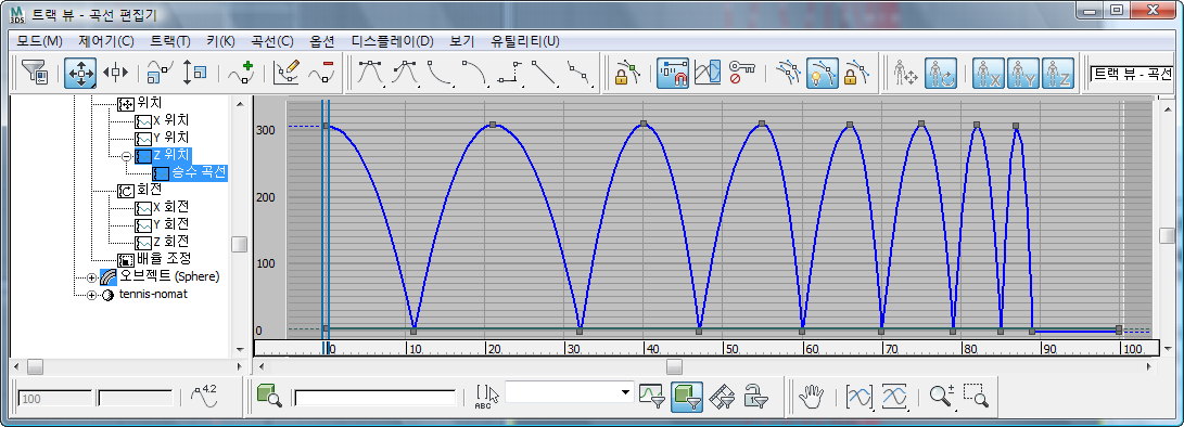

    3ds Max에서 승수 곡선이 Z 위치 트랙에 추가됩니다. 또한 모든 곡선이 표시되도록 곡선 창 표시도 변경됩니다.

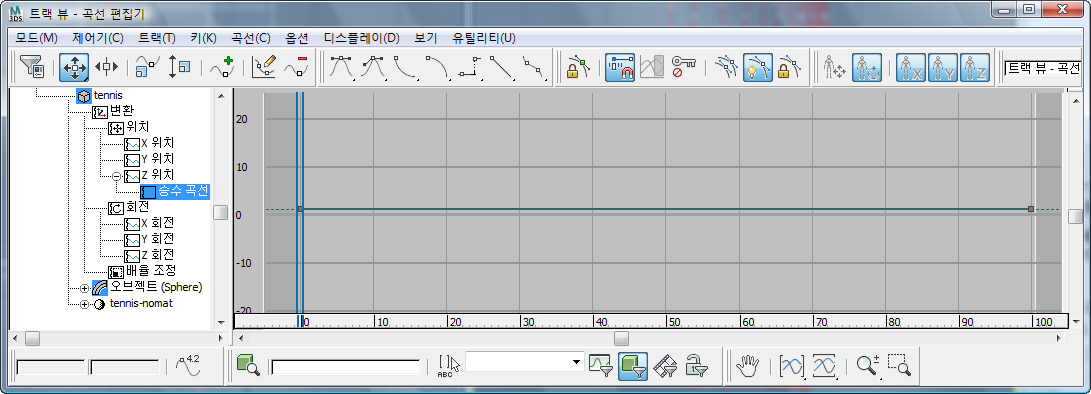

  4. (이제 제어기 창의 Z 위치 항목 옆에 나타나는 더하기 기호 아이콘)을 클릭합니다. 그런 다음 승수 곡선 트랙을 클릭하여 강조 표시합니다.
    그림과 같이 승수 곡선의 기본값은 완전히 균일합니다.
  5. Ctrl 키를 누른 상태로 Z 위치 트랙을 클릭하면 Z 위치 트랙과 해당 승수가 모두 표시됩니다.
  6. 승수 곡선 오른쪽의 키를 클릭하여 강조 표시합니다.
    이 키는 테니스공 자체의 최종 키 가까이에 있지만 최종 키와 겹쳐져 약간 위에 표시됩니다.

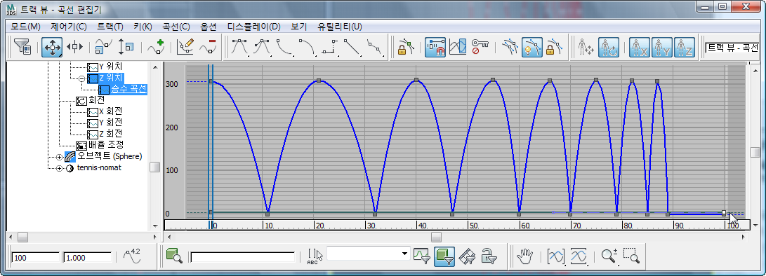

  7. 변환 곡선은 곡선에 적용하는 승수 곡선의 변경 사항에 매우 민감하게 반응합니다. 따라서 곡선 창에서 드래그해 승수를 조정하는 방식은 대략적인 결과를 생성할 뿐, 최상의 방법이 아닙니다. 대신 값을 직접 입력하십시오.
    키 상태 도구 모음은 곡선 편집기 왼쪽 아래에 있는 상태 표시줄입니다. 첫 번째 필드에는 현재 프레임 번호가 표시되고 두 번째 필드는 키 값입니다. 이 필드(초기 설정값은 1.000)에 –0.01을 입력합니다.
    그러면 승수 곡선이 테니스공 바운스를 "제동"하고, 테니스공이 이동하면서 바닥에 닿을 때의 에너지 손실을 시뮬레이션합니다.
    이제 새로 생성된 값이 사실적인지를 확인합니다. 실제 테니스공의 차트와 승수 곡선에서 생성된 결과를 비교하면, 실제로는 테니스공이 에너지 손실 속도와 바운스 높이가 낮아지는 속도면에서 시뮬레이션보다 훨씬 빨라보입니다. 사실적인 값을 원하는 경우에는 볼링공에서처럼 각 바운스에 키프레임을 지정해 보십시오. 그러나 일반적인 느낌의 바운스를 나타내려면 승수 곡선을 사용하는 것이 유용하며 간단합니다.
