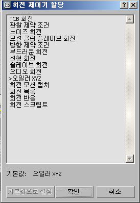

  2. 주 회전 트랙을 마우스 오른쪽 버튼으로 클릭합니다. 쿼드 메뉴에서 제어기 할당을 선택합니다.
    3ds Max에 제어기 할당 대화상자가 열립니다.
  3. 회전 제어기 할당 대화상자에서 TCB 회전을 클릭하여 선택한 후 확인을 클릭합니다.
    이제 농구공에 단일 회전 트랙이 포함되며 하위 X, Y 및 Z 회전 트랙은 없습니다.

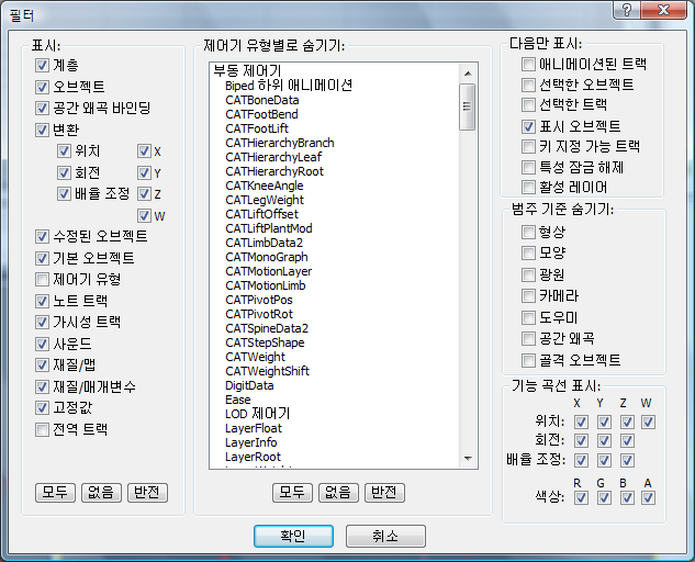

  4. 트랙 뷰 - 곡선 편집기 도구 모음에서 (필터)를 클릭합니다.
    3ds Max에 트랙 뷰 필터 대화상자가 열립니다.
    처음에 이 버튼이 보이지 않으면 트랙 뷰 도구 모음의 빈 영역을 마우스 오른쪽으로 클릭하고 도구 모음 표시 제어기: 트랙 뷰를 선택합니다.
  5. 필터 대화상자 표시 그룹(왼쪽)에서 제어기 유형을 클릭하여 켠 후에 확인을 클릭합니다.
    그러면 제어기 창에 제어기 유형이 표시됩니다.
    팁: 3ds Max에서는 기본적으로 제어기 창에 제어기 유형이 표시되지 않지만, 제어기 유형 표시를 설정하면 만들고 있는 애니메이션을 추적하는 데 도움이 될 수 있습니다.

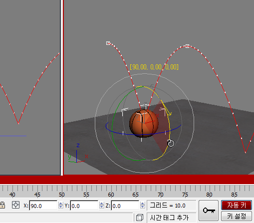

  3. 시간 슬라이더를 프레임 15로 드래그합니다. 투시 뷰포트에서 을 클릭하여 X축에서 농구공을 앞쪽으로 90도 회전합니다. 상태 표시줄에서 X 필드의 값을 확인합니다.
    프레임 15에서 앞쪽으로 회전
  4. 시간 슬라이더를 프레임 30으로 드래그합니다. 을 클릭하여 X축을 따라 농구공을 한 번 더 앞쪽으로 90도 회전합니다.

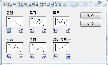

  2. 트랙 뷰 - 곡선 편집기 도구 모음에서 (매개변수 곡선이 범위를 벗어난 유형임)을 클릭합니다.
  3. 매개변수 곡선이 범위를 벗어난 유형임 대화상자에서 상대적 반복 옵션에 대해 나가는 버튼을 클릭한 후 확인을 클릭합니다.
    앞서 수행한 절차에서와 같이 바운스는 장면 애니메이션 첫 부분에서 시작되므로, 들어오는 애니메이션을 균일로 설정해 두어도 됩니다.
  4. 시간 슬라이더를 스크러빙하여 애니메이션을 확인합니다. 농구공 텍스처를 통해 롤링 모션을 쉽게 확인할 수 있습니다.
