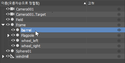

  2. 바탕 화면에 장면 탐색기 창이 열려 있지 않다면 주 메뉴에서 도구 > 장면 탐색기를 클릭합니다.
  3. 뷰포트 왼쪽의 장면 탐색기에서 프레임 항목을 확장하고(필요한 경우) 포신 항목을 클릭하여 포신 오브젝트를 선택합니다.
    팁: 기본적으로 장면 탐색기 패널은 뷰포트 왼쪽에 표시되지만 숨겨진 경우 H 키를 눌러 부동 버전의 탐색기를 표시할 수 있습니다.

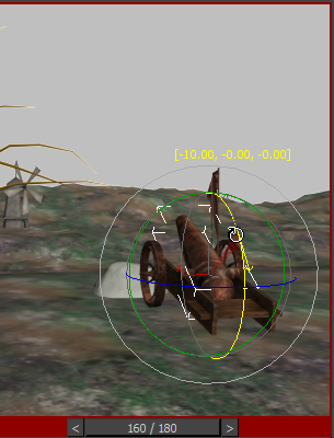

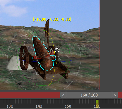

  4. 주 도구 모음에서 (선택 및 회전)을 클릭하여 활성화합니다.
  5. 카메라 뷰포트에서 X축을 따라 –10도씩 포신을 회전합니다.
    포신 회전을 수정하면 축 값이 노란색으로 업데이트됩니다.
