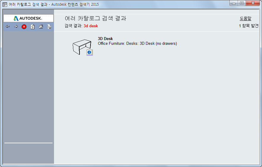

검색 결과는 컨텐츠 검색기 창의 오른쪽 창에 표시됩니다. 다음 그림은 컨텐츠 카탈로그 그룹에서 3D desk 용어를 검색한 결과를 보여줍니다.
검색 용어 및 발견된 항목 수가 도구 카탈로그 이름 아래 행에 나열됩니다. 여러 페이지가 표시되는 경우 페이지 번호를 클릭하거나 다음 또는 이전을 클릭하여 표시할 페이지를 지정할 수 있습니다.
