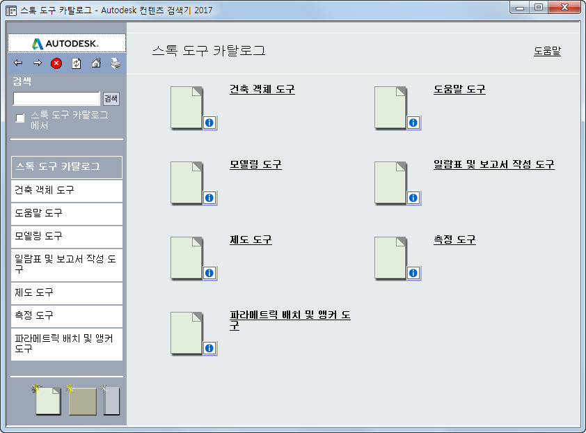

도구 카탈로그를 보려면 카탈로그 라이브러리에서 해당 카탈로그를 클릭합니다. 예를 들어, 스톡 도구 카탈로그를 클릭하면 다음 그림과 같은 창이 나타납니다.
스톡 도구 카탈로그 보기
스톡 도구 카탈로그를 열면 카탈로그를 설명하는 표지가 오른쪽 창에 표시됩니다. 도구 카탈로그에 대해 정의된 표지가 없으면, 도구 카탈로그에 포함된 항목이 오른쪽 창에 표시됩니다.
표지를 계속 넘겨 도구 카탈로그 내용으로 가려면 컨텐츠 검색기 창의 왼쪽 창에서 카탈로그 이름을 클릭합니다.
도구 카탈로그의 컨텐츠는 범주로 구성될 수 있습니다. 도구 카탈로그가 오른쪽 창에 열려 있으면, 범주가 왼쪽 창에 나열됩니다. 예를 들어, 스톡 도구 카탈로그가 이전 그림에 표시된 범주로 구성됩니다.

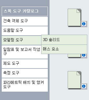

범주는 하나 이상의 레벨로 나뉘어질 수 있습니다. 하위 범주가 있는 경우, 왼쪽 창의 범주 이름에서 포인터를 움직이면 하위 범주 리스트가 나타납니다. 예를 들어, 스톡 도구 카탈로그에서 포인터를 모형 도구 위로 이동하면 매스 요소 도구 및 3D 솔리드 하위 범주가 나타납니다.
범주의 하위 범주 표시
