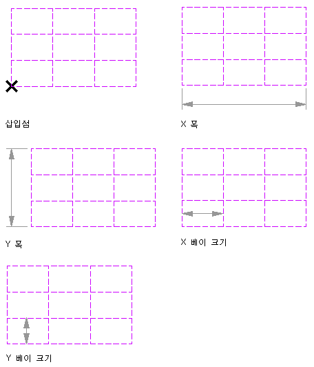

직사각형 배치 그리드 매개 변수

  3. 쉐이프에 대해 직사각형을 선택합니다.
  4. 필요한 경우 그리드에 부착된 경계 객체를 지정합니다.
  5. 치수를 확장하고 예를 선택하여 도면 화면에서 치수를 지정하거나 아니오를 선택하여 특성 팔레트에서 치수를 지정합니다.
  6. X - 폭 및 Y - 깊이 특성에 대한 값을 입력합니다.
  7. X 축을 확장합니다.
  8. 배치 유형에 대해 균등히 간격두기를 선택하고 베이 수와 시작 및 끝 간격띄우기에 대한 값을 입력하거나, 반복을 선택하고 베이 크기와 시작 및 끝 간격띄우기에 대한 값을 입력합니다.
  9. Y 축을 확장합니다.
  10. 배치 유형에 대해 균등히 간격두기를 선택하고 베이 수와 시작 및 끝 간격띄우기에 대한 값을 입력하거나, 반복을 선택하고 베이 크기와 시작 및 끝 간격띄우기에 대한 값을 입력합니다.
  11. 도면에 직사각형 배치 그리드의 왼쪽 아래 구석에 대한 삽입점을 지정합니다.
