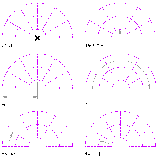

방사형 배치 그리드 매개 변수

  6. 특성 팔레트에서 그리드의 각도 치수와 폭을 입력합니다.
  7. X 축을 확장합니다.
  8. 배치 유형에 대해 균등히 간격두기를 선택하고 베이 수에 대한 값을 입력하거나, 반복을 선택하고 베이 크기에 대한 값을 입력합니다.
  9. 내부 반지름에 값을 입력합니다.
  10. 끝 간격띄우기에 값을 입력합니다.
  11. Y 축을 확장합니다.
  12. 배치 유형에 대해 균등히 간격두기를 선택하고 베이 수에 대한 값을 입력하거나, 반복을 선택하고 베이 각도, 시작 각도 간격띄우기 및 끝 각도 간격띄우기에 대한 값을 입력합니다.
  13. 도면에 삽입점을 지정하여 방사형 배치 그리드의 중심을 지정합니다.
