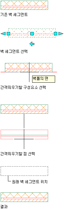

벽의 위치를 변경하려면
다음 과정에 따라 벽 구성요소의 중심 또는 면에서 지정한 점 또는 거리까지 벽을 간격띄우기하여 벽을 이동하십시오.
  1. 이동할 벽을 선택합니다.
  2. 벽 탭수정 패널간격띄우기 드롭다운이동을 클릭합니다..
  3. 간격띄우기 점의 위치를 지정합니다.
    원하는 작업... 할 일...
    벽 구성요소의 면에서 벽 간격띄우기 원하는 구성요소의 면이 빨간색 선으로 강조될 때까지 커서를 벽 위로 이동하고 한 번 클릭합니다.
    벽 구성요소의 중심에서 벽 간격띄우기 Ctrl 키를 누르고 원하는 구성요소의 중심이 강조될 때까지 커서를 벽 위로 이동합니다. 마우스를 한 번 클릭합니다.
  4. 구성요소 면 또는 중앙으로부터 새 위치까지의 거리를 지정합니다.
    기존 벽 세그먼트 구성요소에서 간격을 띄워 벽 세그먼트 이동
