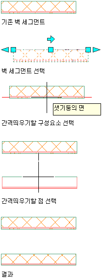

    벽 구성요소의 면에서 벽 간격띄우기 원하는 구성요소의 면이 빨간색 선으로 강조될 때까지 커서를 벽 위로 이동하고 한 번 클릭합니다.
    벽 구성요소의 중심에서 벽 간격띄우기 Ctrl 키를 누르고 원하는 구성요소의 중심이 강조될 때까지 커서를 벽 위로 이동합니다. 마우스를 한 번 클릭합니다.

    기존 벽 세그먼트 구성요소에서 간격을 띄워 벽 세그먼트 복사
