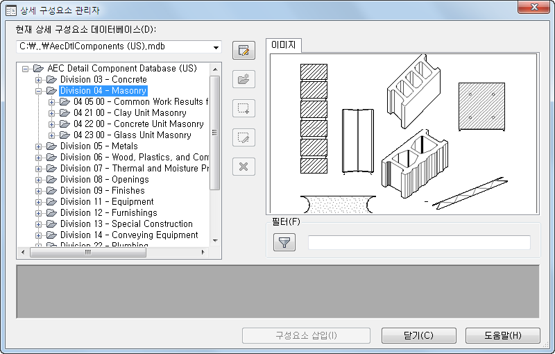

상세 구성요소 관리자 사용 정보
상세 구성요소 관리자 대화상자를 사용하여 여러 개의 상세 구성요소 데이터베이스를 탐색할 수 있습니다. 계층 구조 트리 뷰 및 필터 기능을 사용하면 데이터베이스 내의 개별 구성요소를 쉽게 찾을 수 있습니다. 일단 필요한 구성요소를 찾았으면 찾은 구성요소를 도면에 삽입하거나, 반복 사용을 위해 도구 팔레트 위에 끌어 놓을 수 있습니다. 대화상자 중간에 수직으로 정렬된 다섯 개의 버튼은 선택한 데이터베이스에 대한 편집 권한이 있어야만 사용할 수 있습니다.
다음과 같은 방법으로 상세 구성요소 관리자에 액세스할 수 있습니다.
주: 도구 특성 워크시트에서 액세스한 경우 상세 구성요소 관리자가 읽기 전용 모드로 표시되고 대화상자 제목은 "구성요소 선택"이 됩니다. 계층 구조 트리 뷰는 도구에 대해 현재 지정된 구성요소를 강조표시하도록 확장되고, 구성요소 테이블은 대화상자의 맨 아래에서 열립니다. 구성요소 삽입 버튼은 구성요소 선택 버튼으로 대치되었습니다.
상세 구성요소 관리자 대화상자
