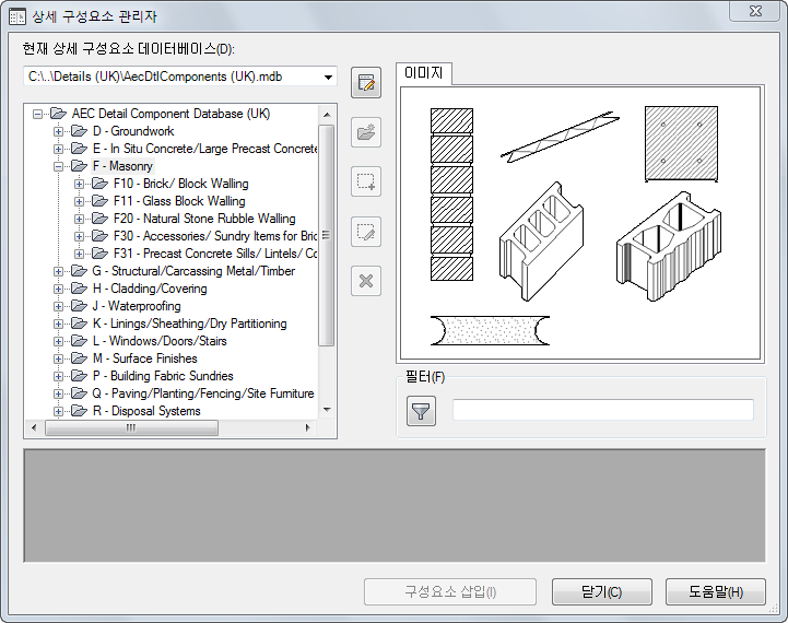

  1. 다음 방법 중 하나를 사용하여 상세 구성요소 관리자(구성요소 선택 대화상자라고도 함)를 엽니다.

  2. 현재 상세 구성요소 데이터베이스에 대해 드롭다운 리스트에서 데이터베이스를 선택합니다. 소프트웨어와 함께 제공된 데이터베이스는 CSI MasterFormat 2004 표준을 기반으로 하는 AEC 상세 구성요소 데이터베이스(AecDtlComponents(US).mdb)입니다. 또한 로컬로 설치된 다른 데이터베이스에 액세스할 수 있습니다.
  3. 다음 방법 중 하나를 사용하여 선택한 데이터베이스에 대한 계층 구조의 상세 구성요소 테이블 레벨로 이동하십시오.

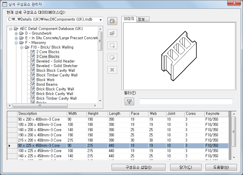

    • 테이블 레벨에 도달할 때까지 계층 구조 트리 뷰의 노드를 확장한 후 테이블 이름을 선택하여 대화상자의 맨 아래 그리드에 테이블 내용을 표시합니다.
      콘크리트 석조 테이블이 표시된 상세 구성요소 관리자 대화상자
    • 필터 상자에 단어 또는 문자열을 입력한 후 을 클릭하거나 Tab 키 또는 Enter 키를 누릅니다. 이름에 입력한 문자열이 포함된 노드 아래의 모든 노드가 확장되고 해당 문자열을 포함하는 첫 번째 테이블 이름의 구성요소 테이블이 표시됩니다. 이 방법을 사용하면 이름을 알고 있는 구성요소로 신속하게 이동할 수 있지만, 부속건물이 많은 다중 그룹 또는 하위 그룹이 확장될 수도 있습니다. 원하는 구성요소 테이블이 들어 있는 부속건물 또는 그룹을 알고 있는 경우 노드를 직접 확장하는 편이 더 빠릅니다.

  4. 일단 선택한 테이블의 구성요소가 대화상자의 맨 아래 패널에 표시되면 수직 스크롤 막대 또는 마우스 스크롤 휠을 사용하여 특정 구성요소를 찾을 수 있습니다. 행의 아무 곳을 클릭하여 해당 구성요소를 선택합니다. 열 헤딩 수는 구성요소 테이블마다 다릅니다. 일부 테이블의 경우 모든 열을 보려면 창을 확장하거나 수평 스크롤 막대를 사용해야 합니다.
